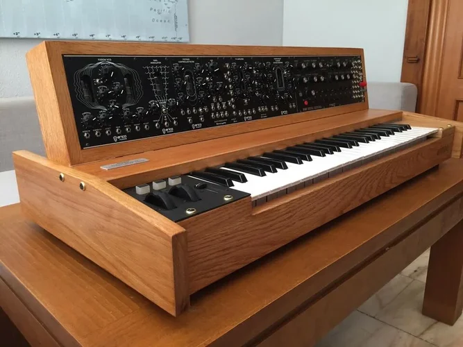

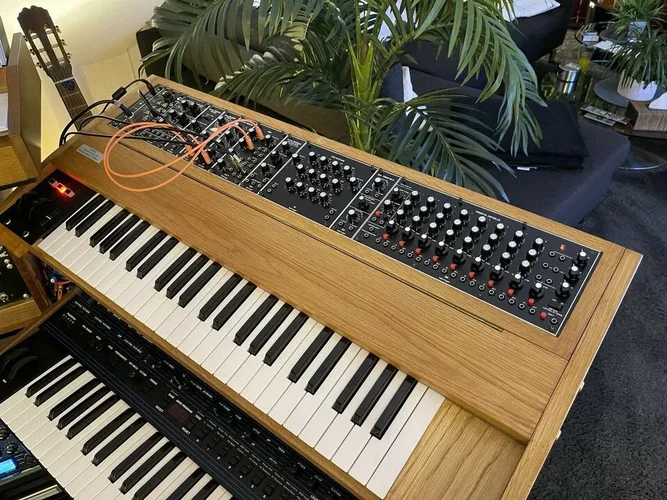

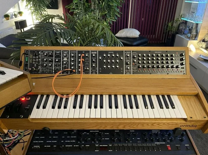

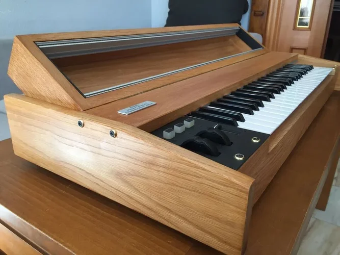

Da hat sich jemand Mühe gegeben.. Man hätte es sicherlich auch platzsparender bauen können, aber etwas Ablagefläche zu haben ist auch nicht schlecht.
Kann man übrigens für 3.000 Euro mit allen Modulen kaufen:

Bei allem Respekt für die handwerkliche Leistung, aber eine größere Karikatur des Minimoog habe ich noch nie gesehen.

Wenn man sowas baut, sollte man schon ein Auge für Proportionen haben. Konkret hätten es schon 2 Reihen für Module sein sollen.
Sehe es wie serge - sieht "ulkig" aus.

Das Original ist schon hässlich genug finde ich, der Nachbau ist dementsprechend auch nicht meins. Wohl zu viel Holz der eher unschönen Sorte.

Man bedenke: Das komplette System bringt laut dem Anzeigentext sage und schreibe 25 kg auf die Waage. Zum Vergleich: Der Minimoog wiegt halb so viel.
Und das für eine Modulzusammenstellung, die man mit viel gutem Willen allenfalls eigenwillig nennen kann:
2 VCOs
1 Mixer
1 Tiefpassfilter
1 Festfilterbank
1 VCA
1 Hüllkurve
1 Dual Trigger Delay
1 Sequencer
2 MIDI-Interfaces (die übrigens beide mehrstimmigen Betrieb erlauben)
Was diese Modulauswahl so eigenwillig macht, ist nicht nur das Fehlen von
LFO und Rauschgenerator,
sondern vor allem das Fehlen eines Abschwächers, mit der die Modulation der Filtereckfrequenz durch die Hüllkurve geregelt werden könnte,
sowie des Interfaces, mit dem man die Hüllkurve durch einzelne Schritte des Sequencers steuern könnte.
Wollte man angesichts der Möglichkeiten der MIDI-Interfaces zumindest Anschlagsdynamik für die Lautstärkesteuerung ausnutzen, oder die Intensität einer Modulation über das ModWheel regeln, oder gar einen rudimentären zweistimmigen Betrieb erlauben, fehlt mindestens ein zweiter VCA.
In der Summe ist das Ganze nicht nur angesichts des missratenen und viel zu schweren Gehäuses eine Narretei.
In der Tat!
Und dann noch die Reihenfolge der Module ...
Muss man nicht verstehen.
Ich hätte die Festfilterbank weggelassen und lieber in einen Abschwächer, einen zweiten 921B und einen weitere Hüllkurven Generator investiert.
Aber bei dem Preis würde ich sowieso mir lieber gleichen einen Minimoog (sehr ähnlicher Klang) oder Voyager (ja, der klingt anders; bitte deswegen keine Diskussion) kaufen.
Sieht handwerklich ganz gut gemacht aus. OK, die Stütze hinten ist nicht ganz optimal. Aber als Eiche-Rustikal-Schrankwand-Ersatz™ gefällt der mir nicht.
Ja, schade um das Holz -- dafür mußte ein Baum sein Leben lassen.
Sieht wieder mal so aus wie ein weiteres Kapitel aus dem Buch Gewollt, aber nicht gekonnt. Erschienen im Kein Plan Verlag.
