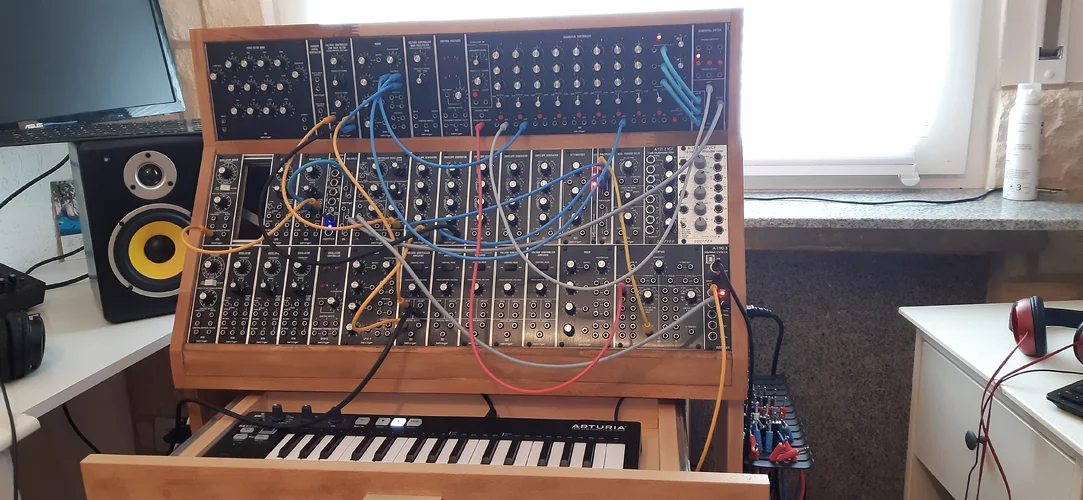

Sehr tolles Projekt.Ich hätte aber da mal zwei fragen(mindestens)?
Was hat dich das Case komplett mit den Anschlüssen gekostet?
Das Bild von „modulargrid“was du gepostet hast.Ist das ein „originaler“System 55 von den Modulen her?
Hallo Berliner, das Case hat nur an Holzmaterial ca. 60€ gekostet, die Rails knapp 100€ und PSU3 mit Kaltgeräte Anschluss 140 €.
Somit hätte ich mir auch ein Case fertig kaufen können, aber nicht so,wie ich das wollte.
Von der Anzahl der Module wie Hüllkurve,Osc, Filter,Vca hab ich mich am Original 55er orientiert, aber von der Aufteilung her habe ich mir hier im Forum Ideen und Hilfe geholt. Es sind ein paar Fremdmodule mit reingekommen, die ich haben wollte und eines auch schon wieder raus geflogen.

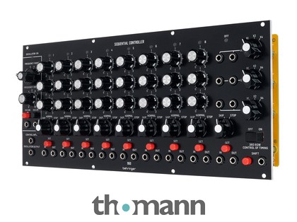

Soviel ich weiss braucht man da nur einen Widerstand und einen Transistor einzubauen pro S-Trigger Input.
Da sollte es im Netz dazu Anleitungen geben.
  • #43
Da muss doch nichts umgerüstet werden?
Der Behringer-Sequencer gibt doch nur Switched Trigger aus und ich möchte dort einen Voltage Trigger haben, damit ich beispielsweise meine (Standard-) Hüllkurven antriggern kann.
Mit dem einfachen Kabel funktioniert das nicht, da wird ja keine Spannung generiert und das Interface ist mir dafür einfach viel zu groß.
  • #45
Stimmt, da bräuchte man dann einen Gate Inverter. Wie einfach die Schaltung da wäre weiss ich nicht.
Wenn ich das richtig sehe hat der 960er per Step einen Gate in und out. Das wäre bei SMD wohl ein grosser Aufwand die Umzurüsten. Reine Vermutung.
Ich fürchte die einfachste Lösung wäre schon der Behringer Converter.
  • #46
Ich weiß nicht, welches Modul genau Du als "Behringer-Sequencer" bezeichnest, aber wenn Du damit den 960 meinen solltest: Der gibt nur Voltage-Trigger aus, zumindest, wenn er tatsächlich eine Kopie des Moog 960 Sequential Controller sein sollte. Tatsächlich dient der Großteil der Oberfläche des Moog 961 Interface (und somit auch das Behringer 961) dazu, aus den V-Trig-Signalen des 960 S-Trig-Signale zu machen, mit denen man dann die 911er starten kann.

  • #47
Das heißt, man hat es in dem Moog - System mit V-Trigger (960) und S-Trigger (zb.911) zu tun.
Wenn das Behringer so übernommen hat, bedeutet das, dass wenn man nur den 960 - Sequenzer in ein
Euroracksystem integrieren will, keinen Konverter braucht?!
  • #48
Der Behringer 960 gibt V-Trigger aus (ca 4,75V bei aktiven Step) und man braucht keine Konverter (ich habe einen B960)

  • #55
Ja. Nur der 911 „braucht“ S-Trig-Signale. Beim 921 kann das Waveform Clamping sowohl über S-Trig-Signale als auch über V-Trig-Signale ausgelöst werden.
Wenn das Behringer so übernommen hat, bedeutet das, dass wenn man nur den 960 - Sequenzer in ein Euroracksystem integrieren will, keinen Konverter braucht?!
Im Prinzip ja. Das 961 gab es ja deshalb, um
(a) für die 911er von V-Trig auf S-Trig zu wandeln,
(b) Gate-Längen spielen zu können,
(c) Rhythmen durch die Kombination der V-Trigs ausgewählter 960er-Schritte erzeugen zu können, und
(d) S-Trig-Signale von Controllern wie z.B. der Moog-Tastatur auf V-Trig umsetzen zu können, um damit z.B. den 960 oder 962 weiterzuschalten.

  • #57
Endlich ist der Sequenzer eingebaut und das riesen Loch geschlossen. Bax hat innerhalb von 2 Tagen geliefert!
Nachdem ich nun einige Wochen mit meinem System experimentiere und weiß, das ich fast nichts weiß...der Klang und die Möglichkeiten hauen mich nachwievor um und ich bin echt happy mit dem Behringer Zeugs. 20200728_140334.webp
