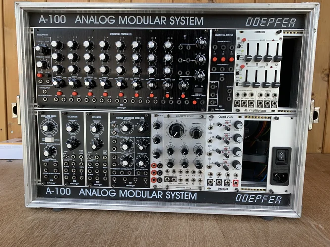

Ich habe heute Lieferung von Bax mit dem Sequenzer und Thomann mit den Oscillatoren bekommen. Den Rest hatte ich noch rumliegen. Jetzt gehts ans Testen.

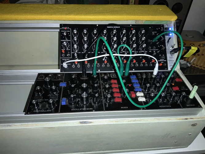

Heute angekommen. Schnell mein erstes case fertig gebaut. Model D rein. Macht echt voll Bock!!!
