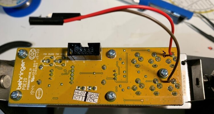

Ich habe es mir neulich zum Ziel gesetzt, mir als alter Fanboy des frühen Klaus Schulze ein IIIp System mit den Behringer Modulen aufzubauen.
Jetzt hab ich gestern die erste Phalanx aus Oscillator Driver 921A und drei 921B zusammenbekommen. Was ich mich hier auch direkt beim ersten Mal Patchen gefragt habe:
Im Original scheint die Verbindung zwischen 921A und B ja über ein Bussystem zu laufen und alle zu einem 921A gehörenden 921B scheinen fest an diesen gekoppelt zu sein.
Es würde daher ja Sinn machen, die Buchsen der Behringer Module im Hintergrund zu vorzuverdrahten. Ich vermute mal, die "921AB Link Frequ" Buchsen am 921B sind passive Multiples. Da könnte man ja die Tips einfach verbinden mit Jumperkabeln oder sowas.
Hat da jemand ne Meinung zu? Würde halt ohne Ende Patchkabel sparen. Vor allem, wenn das System meiner Vorstellung am Ende dann 9x 921B hat ^^.

Ja, das ist so.
Ich hab mit einem Ohmmeter nachgemessen: Die Chain ist passiv, also ca. 0 Ohm gemessen.
Ich glaube nicht, daß ein Oscillatordriver 921A neun Oscillatoren 921B ohne Spannungseinbruch der CV-Pitch treiben kann. Im Original waren das immer nur 3 ?
Cool, danke dir :) Dann kann ich ja direkt in Medias Res gehen oder wie das Kaff heißt :mrgreen: .
Schon klar. Ich hatte in meiner Ausführung galant die Drei dazugehörigen 921A ausgespart. Das IIIp hat dreimal die Kombi 1x912A + 3x921B.

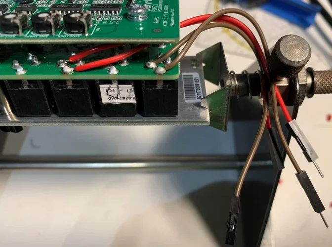

@Ultraschall ja, es gibt ein Ergebnis :) . Das funktioniert wie gedacht. Umgesetzt hab ich es mit einem fliegenden Bus auf Basis von Dupond Wires:
Das spart im Falle vollständiger Verdrahtung direkt mal 6 Patchkabel und sieht dann auch noch aufgeräumter aus.

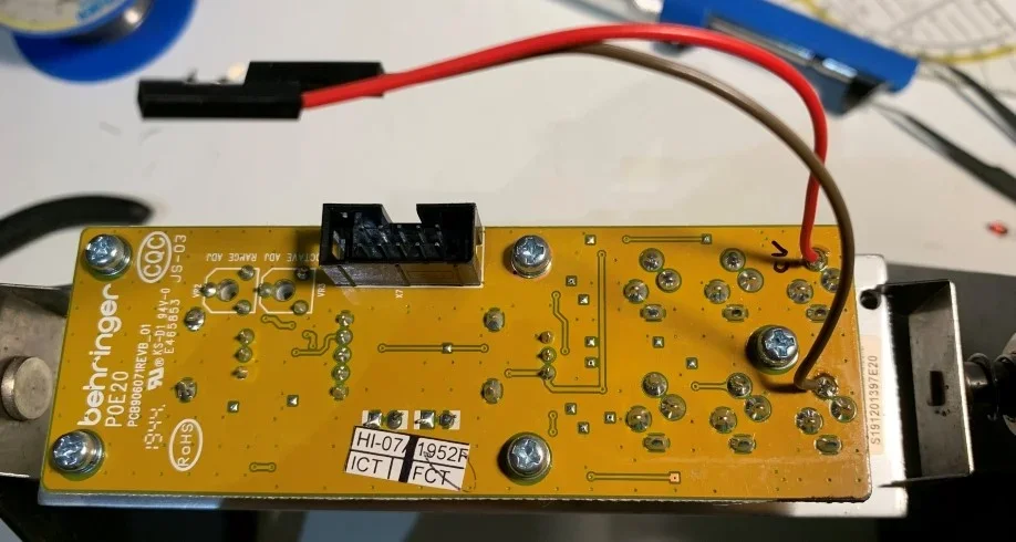

@Maelrio, wenn ich mir dein 55er so anschaue wäre das für dich doch bestimmt auch nicht unpraktisch.
Sehr sehr gut, das wäre zumindest für meine untere 3er Bank eine Überlegung wert. Klasse👍👍👍😁
