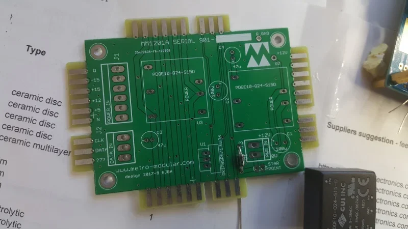

hat hier nochjemand ein SA Modular Case mit 225e und nutzt die internen Busse um Noten ins System zu schicken?
Hab hier leider immer mal Notenaussetzter, fehlende Trigger oder nur fehlender Pitch über die internen Busse A-D. Über CV-Gate z.B. Buss E kein Problem bisher
  • #207

Ich nutze ein SA Modular Case und bei mir funktionieren die internen Busse A-D. Ich gehe mit Din Midi in den 225e
Danke.
Nutze den mitgelieferten Trs-DIN Adapter und gerade ein einfaches USB-Midi Interface (hatte zuvor via Copperlan probiert)
Externes Midi Problem schließe ich aus. Es funktioniert über die selbe Verbindung mittels Bus E,F absolut stabil. Habs 15 min laufen lassen - via Int Bus nach 2 min erste Dropouts.
Ich versuch gleich mal die Module auf andere int. Busse zu assignen
  • #209
hab jetzt alle Module nochmal abgezogen, an andere Connector gesteckt und auf den korrekt Sitz geachtet ... dennoch nach 2 min gibts auf dem int. Bus Aussetzer :(
ich schreib jetzt mal SA Modular an.. vielleicht hat er ja schonmal von so einem Problem gehört
  • #210
Also das 225e schickt Daten über die internen Busse A-D, das sind logische Busse, dafür werden innerhalb des Gehäuses dann CLK und Data verwendet, siehe Bild. Ich würde in Deinem Fall nicht auf das Gehäuse tippen, das sind ein paar Kabel. Ich würde den Fehler bein 225e suchen. Oder auf das, was exteren dran hängt, aber das schließt Du ja schon aus. Bleibt das 225e.
