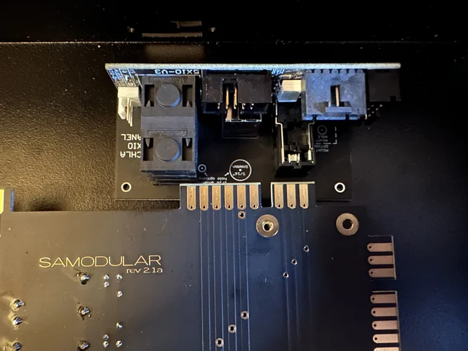

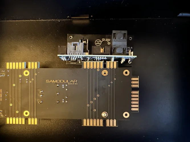

  • #179
tja irgendwas ist immer...
das Midi IO Board lässt sich nicht im SA Case befestigen ... bzw man könnte dann nur noch 4 Module im 5er Case anschließen :sad:
verschiebt man das Busboard reicht das Kabel eines Moduls nicht mehr bis zum Busboard
okay ich baue längere Distanzbolzen ein und lass das Busboard über dem Midi IO board schweben
  • #180
Das ist leider unschön. Reicht das Kabel dann wirklich nicht mehr von ganz rechts, wenn Du es versetzt?
Bei den 4er Boats hat SAModular das Busboard ganz links und bei den 10ern (2x5) ein anderes Board mit mehr Steckplätzen.
