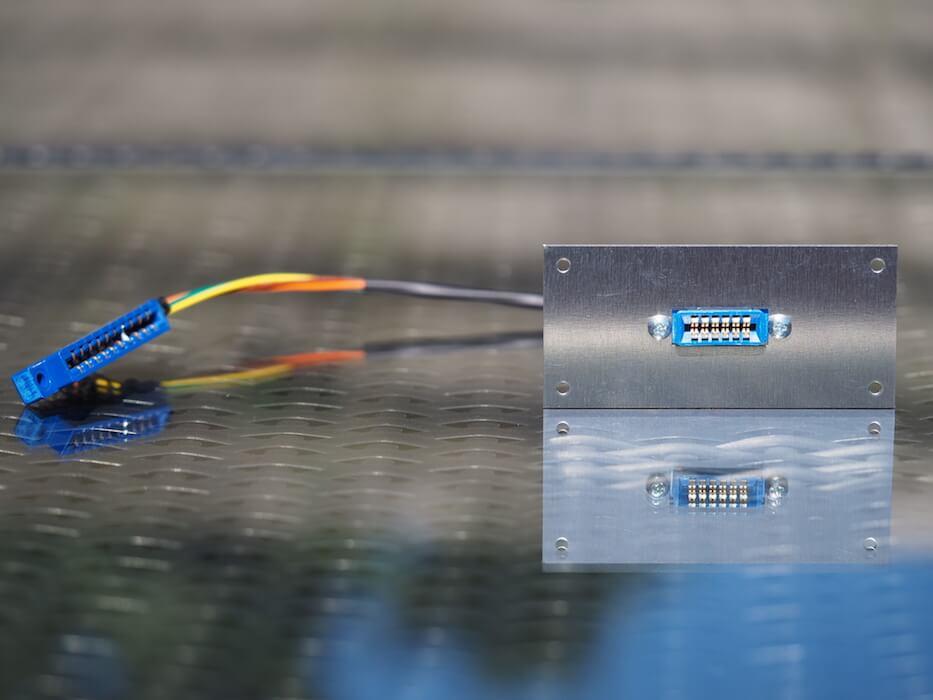

Und Erdung nicht vergessen: Da kannst Du dein CVGT - Konvertermodul nutzen.
M.i.a.u.: Jericho2k und verstaerker

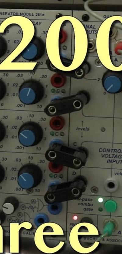

  • #99
sowas find ich einfach genial
  • #102
nicht allein ... ich kenn die vom Serge und Easel
aber das einzelne Module so gut aufeinander abgestimmt sind, das die Stecker einfach passen... da hat jemand mitgedacht!
Aus eigener Erfahrung: Erst die Stecker einsetzen, dann die Module einschrauben.
M.i.a.u.: verstaerker und retroshow

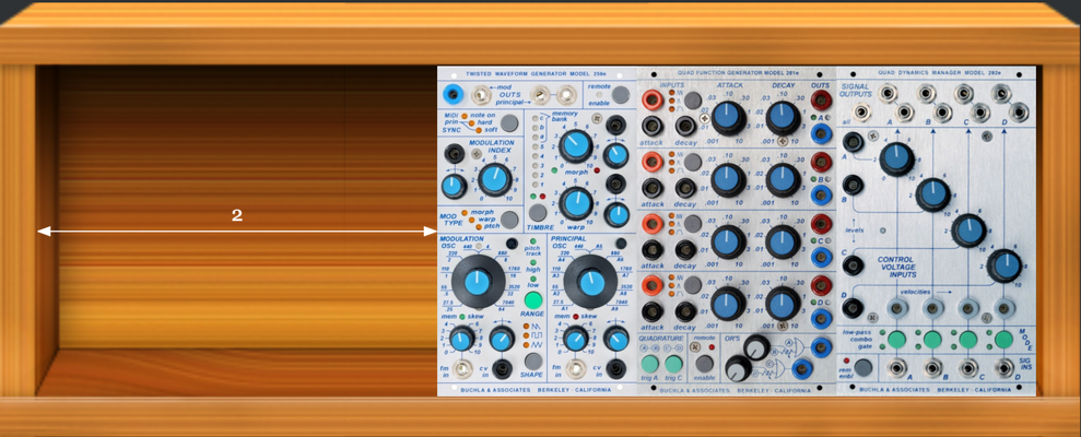

und mal sehen womit ich die 2 Plätze befülle
