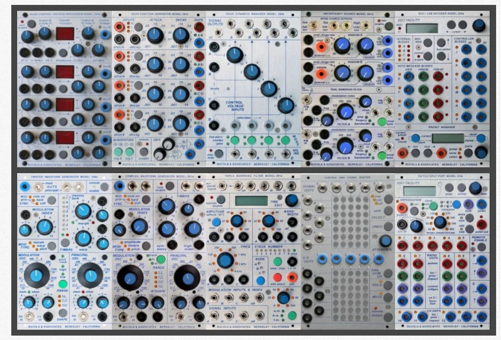

Hallo zusammen,
Ich bin hier mehr ein stiller Leser. Seit ein paar Wochen aber Besitzer eines kleinen Buchlasystems und vielleicht interessiert mein erster Eindruck den ein oder anderen. Vorneweg - ich komm aus der Eurorackwelt. Ich habe ein ganz stattliches System über 15u.
Warum Buchla? Das System begegnete mir zwar immer wieder mal, aber war preislich einfach nicht ganz meine Kragenweite und in der Eurorackwelt passierten einfach die spannenderen Entwicklungen.
Und dann kam der Presetbus.
Als ich von der Speicherbarkeit von Patches erfuhr hab ich mich in eine mehrwöchige Recherche gestürzt. Dieses Feature ist ein echter Gamechanger für mich. Endlich drastische Soundwechsel ohne 5 extra Module, mit einem Klick!
Mein System ist innerhalb von 3 Wochen von meinem Startersystem von 6u auf ein volles 10u Skylab gewachsen. Auch wenn ich glaube, dass man auch mit wenigen Modulen sehr viel Spaß haben kann, braucht man doch ein gewisses Grundsetup um voll einzutauchen.
Sequencing und Mixing läuft aktuell über mein Eurorack. Der Vector Sequencer von five12 kann Midi ausgeben. So kann man wunderbar über den 225e tonal das Buchla steuern und hat all die tollen Features des Vector sequencers und ist oben drein noch mit Eurorack gesynced.
Früher oder später kommt aber wohl ein Buchla Sequencer ins Rack um das Presetfeature noch besser auszuspielen. Von den Features haben es die Buchlasequencer schwer gegen den Vector. Der 252e ist visuell ein Augenschmaus und bringt bestimmt tolle Polyrhythmen. 250e ist mir persönlich zu limitiert und hat zu wenig Ausgänge für 2u. 251e wäre interessant. Hier Bedarf es noch mehr Recherche.
Was mich wirklich begeistert, und das ist natürlich sehr subjektiv, ist der Buchla Sound. Die Kombi aus 259e und 261e durch das Buchla LPG im Kombomodus klingen einfach super. Gerade für perkussive Sounds. Ich kriege zwar auch ähnliche Ergebnisse mit dem Eurorack hin, aber das ist um einiges aufwändiger. Hier kann man wild am Frequency Knob drehen und man befindet sich sehr lange in Sweetspots. Die beiden Buchla E-Oszillatoren haben einen wahnsinnig tiefen Dynamik-Umfang. Und seit ein paar Tagen ist nun auch der Tactical Input Port da. Diese Eingabe öffnet das System wahnsinnig. Ein frei programmierbares Make Noise Pressure Points auf Steroiden! Vor allem dieses Modul unterstreicht meiner Meinung die Bedeutung eines Buchla-Systems mehr als Instrument und weniger als Ansammlung von Modulen wie ich es aus der Eurorackwelt kenne. Letzteres will ich gar nicht schlecht reden. Für mich ist die ständige Optimierung des Euroracks auch Teil des Hobbies und macht mir Spaß, aber gerade die Endlichkeit der Modulvarianten kommt mir in der Buchlawelt echt entgegen - auch wenn es hier ja ein paar neue, spannende Geschichten von Drittanbietern gibt.
Den Control und Signal Router von Studio-H erwarte ich noch. Ich denke dieses Modul wird dem System nochmal völlig neue Möglichkeiten einhauchen.
Ach und hier mein Setup:

Glückwunsch,... ein tolles System hast Du da. Der Tactile Input Port ist natürlich das Sahnehäubchen. Da werde ich schon ein bisschen neidisch.

Und seit ein paar Tagen ist nun auch der Tactical Input Port da. Diese Eingabe öffnet das System wahnsinnig. Ein frei programmierbares Make Noise Pressure Points auf Steroiden! Vor allem dieses Modul unterstreicht meiner Meinung die Bedeutung eines Buchla-Systems mehr als Instrument und weniger als Ansammlung von Modulen wie ich es aus der Eurorackwelt kenne. Letzteres will ich gar nicht schlecht reden. Für mich ist die ständige Optimierung des Euroracks auch Teil des Hobbies und mach mir Spaß, aber gerade die Endlichkeit der Modulvarianten kommen mir in der Buchlawelt echt entgegen - auch wenn es hier ja ein paar neue, spannende Geschichten von Drittanbietern gibt.

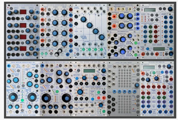

Danke der Nachfrage, ich habe dann relativ fix auf 18u aufgestockt und um 252e, 251e, 296e, 258e, 285e, NLM Ornament&Crime erweitert.
Der 252e hat mich für die Idee der von Polyrhythmik begeistert und die Trennung zwischen Pulses und CV Information auf die Spitze getrieben. Als traditioneller Sequenzer eher ungeeignet und ganz schön fummelig, wenn man etwas ganz bestimmtes im Kopf hat. Das kann mein Vector Eurorack Sequencer viel schneller und effizienter.
Der 252e und 296e mussten mittlerweile wieder gehen. Die waren mir dann doch ein bisschen zu teuer, nur um sie im System zu haben. Zu Beginn meiner Buchla-Journey hatte ich die fixe Idee ein abgeschlossenes System zusammenzustellen, das nicht viel Peripherie benötigt. Davon habe ich mich mittlerweile wieder entfernt und sehe das System mehr als ein/zwei charakterstarke Stimmen im Gesamtkontext. Der Sound schmeichelt die Ohren noch wie am ersten Tag. Was mir ein bisschen mit den Original 200e Modulen fehlte, sind Utilities, deshalb das Northern Light Ornament and Crime. Eine Seite des Moduls habe ich mit der Hemnisphere Firmware bespielt. Das hilft ungemein, wenn man mal ein spezielles Tool benötigt, auch wenn das aus dem Buchla Paradigma ausbricht. Vom 223e bin ich nach vor wie sehr überzeugt und steuere damit auch mal andere Geräte wie meinen Iridium. Der 258e von Studio-H klingt auch grandios. Vielleicht gönne ich mir mal ein paar der TipTop 258t Module für polyphone Ideen ;-)
Zum Buchla-Only Jünger bin ich also nicht konvertiert. Meinen Hunger nach ungewöhnlichen Timbres und neuen Expressionsmöglichkeiten stillt es nach wie vor.
