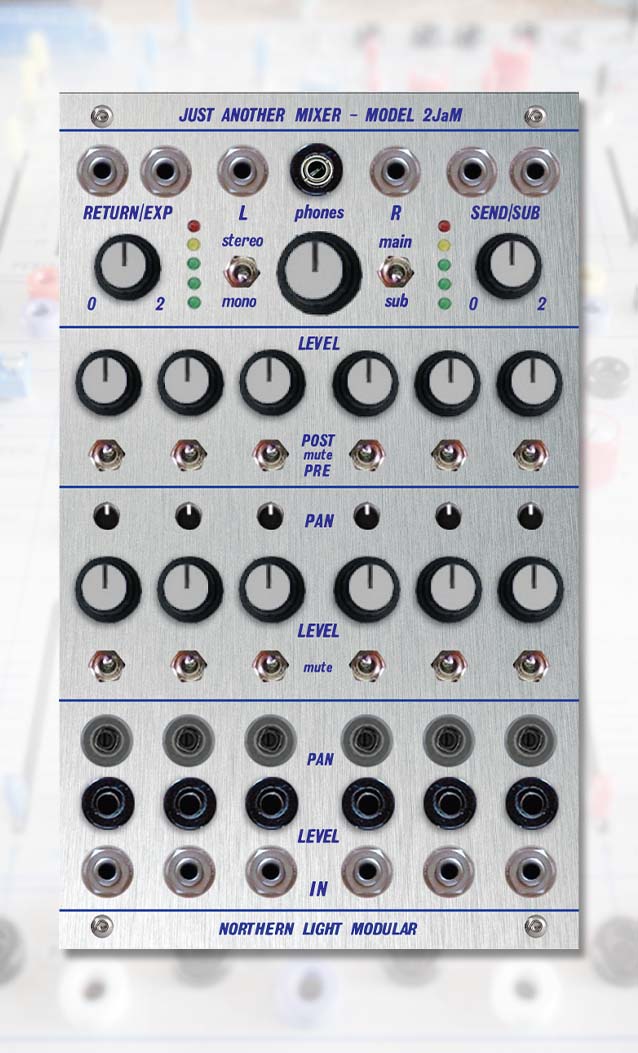

Das verstehe ich. Ich wollte nur auf die für meinen Geschmack sehr eingeschränkte Funktionen der Buchla Mixer hinweisen. Von Northern Light Modular soll dieses Jahr auch ein Mixer kommen.
Zwar kein Original Buchla. Kann aber viel mehr und passt auch ins Buchla Boat.
Den 292e kann man auch als Mixer betrachten. Ein 281e ist Pflicht.

ich muss zugeben, das die Northern Light Module interessant aussehen und der Preis natürlich etwas freundlicher ist
