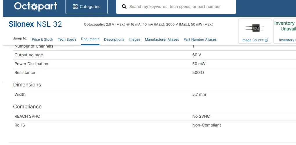

  • #365
Über Octopart habe ich ein Datenblatt gefunden - keinen Hinweis auf Materialien oder RoHS Konformität :mrgreen:
hier steht, dass es nicht RoHS-compliant ist
