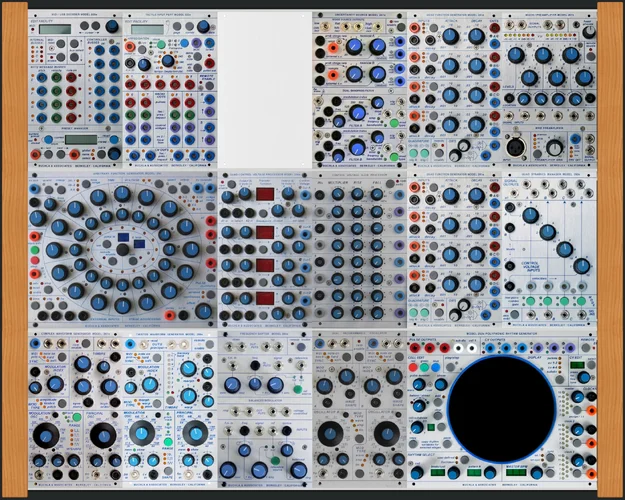

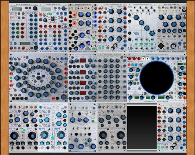

wo würdet ihr theoretisch den 252e hintun?
eher so - Position des 252e ist optimal, aber dafür muss ich Kabel schräg ober das 207 vom 292 legen .
oder so ... der 292 ist besser zum 207 positioniert.. aber ich muss halt so runtergucken auf den 252e

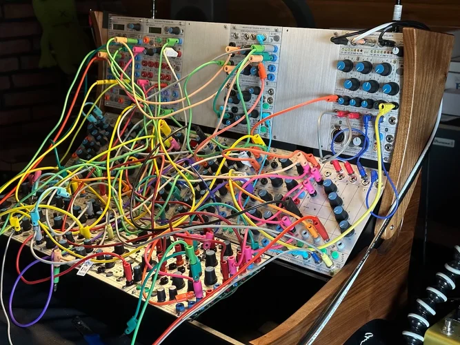

so siehts aktuell aus
  • #350
Ich würde den 225e in die Mitte legen . Das es zentral ist ,ausser du brauchst Midi nicht viel.
  • #351
so schlecht ist der Gedanke nicht.. ursprünglich ging ich ja davon aus das ich die 281er mit dem Bus System mit Midi vertriggern könnte.. da das aber nicht geht, könnte das tatsächlich sinnvoll sein
ich probier mal rum
