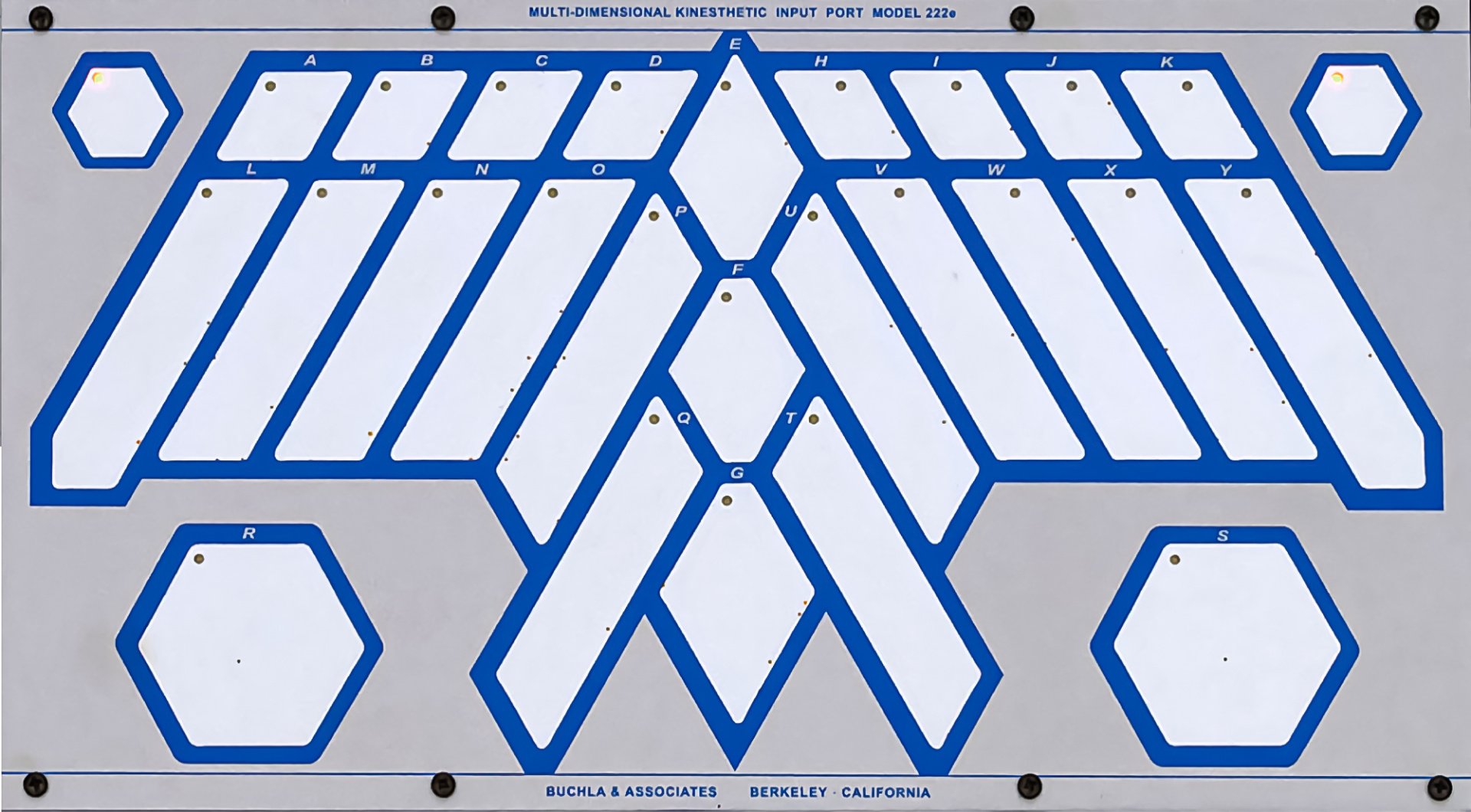

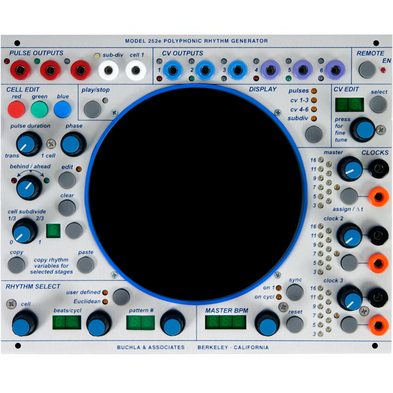

also rein vom Klang her ist Buchla nicht unbedingt notwendig, denke ich. Was mich am Buchlasystem besonders fasziniert ist die Spielbarkeit. Mit diesem Eingabegerät
und diesem Sequenzer
kann man sehr viel anstellen, was in Eurorack nur beschränkt oder gar nicht machen kann.
Ich habe mir z.B. gesagt, ich nehme einfach den KMI QuNeo, den ich schon vorher hatte, stecke den ins Endorphin.es Shuttle Control mit seinen 16 CV-Ausgängen, und habe dann mein 223e-Ersatz. QuNeo hat druckempfinliche Fader, sollte eigentlich gehen. Geht auch recht gut, doch wenn ich Videos angucke z.B. von Giorgio Sancristoforo (
Ansehen: https://www.youtube.com/watch?v=S8SACsR0a4Y
), dann wird mir klar, dass ein 223e schon eine Klasse für sich ist.
In einem Thread, in dem es um die "klangliche Einbettung" eines Buchla-Systems geht, muss man fairerweise erwähnen, dass in dem verlinkten Video von Giorgio Sancristoforo der Buchla nur zur Mischung, Lautstärkeformung, Ringmodulation und Frequenzverschiebung von in MAX/MSP erzeugten Sinusmischungen dient.
Am nächsten kann man dem Touchpad-Controller des 222e/223e mit verschiedenen iPad-Apps, z.B. Lemur, kommen, mit denen man sich selbst spielbare Oberflächen bauen kann. Für diese Aufgaben muss es beileibe kein iOS-Device der neusten Generation sein.
