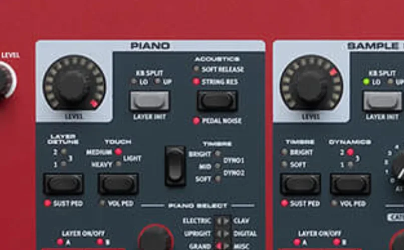

Dieses Encoder-Knopf-Problem verstehe ich nicht so ganz.
Die werden doch auch in aktuellen Geräten verbaut.
Piano 5 z.B:
Die LEDs sind auf der Main Board, die haben mit dem Knob gar nichts zu tun, nur der Knob ist irgendwelcher Exot und die clavia will den Sachnummer nicht frei geben. Also die LEDs sind nur rundum bestückt und in der Mitte kann im Prinzip beliebiger Knob stehen.
Sucht man im Internet nach Knobs für G2 oder NL3, findet man nichts. Keiner weißt, was da die Clavia verbaut hat. 😊
Piano 5 z.B:
ob andere oder die gleichen: es sind vor allem weniger.
der NL3 hat ja 25 davon.
ich verstehe aber, warum das verwundert. man denkt irgendwie immer 1. encoder seien immer digital und 2. digitale controller seien immer billiger.
und so einen led kranz musst du auch erst mal gestalten, herstellen lassen, und einbauen.

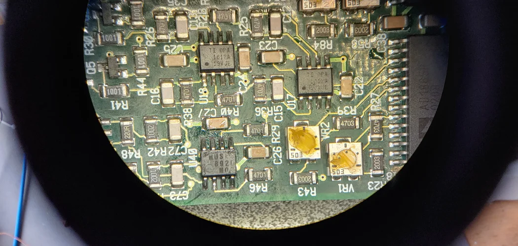

Off-topic. Heute habe ich quasi alle IC'S in NL3 auch für 2 Stereo Kanal (3&4) auf besten von besten für Audio gewechselt. Der Test hat gezeigt, dass auch in NL3 die OPA1612 besseren Signal ausgeben. Dieses Foto habe ich durch ein Okular bei dem Nikon Mikroskope gemacht. Primär verwende ich meistens nur Haupausgänge (die habe ich zuerst modifiziert) Oft schließe ich diese zu den Effekt Pedalen und wenn ich den trocknen Bass von NL3 brauche, dann geht er über Line-Out 3&4 und da waren noch die original billige IC’s von clavia drin. Jetzt ist das nicht mehr so.

wenn man ein mikroskop braucht, um einen solchen chip zu sehen, was braucht man dann um einen solchen chip zu löten?
  • #49
Mit meinem Smartphone könnte ich so gut wie gar nichts mit dem Text auf dem SO8- Gehäuse anfangen :) Mit meinem Smartphone könnte ich so gut wie gar nichts mit dem Text auf dem SO8- Gehäuse anfangen. Sonst steht so eine meine Arbeitslinse bei mir auf dem Arbeitstisch für verschiedenen Fällen wie z.B. für: QFN, SON, LQFP1XX, LQFP2XX, BGA, CHIP SMD von 1206 bis 0402 und so weiter. Aber ja, es ist auch deutlich besser durch TOP Nikon Mikroskop auf kleine Teile zu sehen, als eine Lupe in den Händen zu halten oder gar ohne die Augen kaputt zu machen. So kann ich auch die feinste Sachen in der beste Präzision unter dem Mikroskop verarbeiten.
