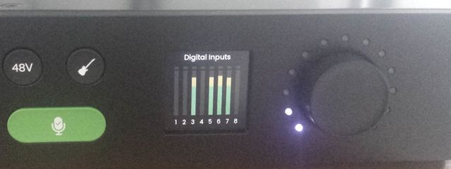

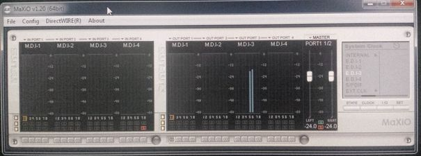

Leider kommen Geistersignale am SP8 an. Hier sendet meine MaxIO auf 21/22:
Das kommt an:
Außerdem verliert die Kiste im Auto-Samplerate Modus dauernd den Sync.
Ist die Samplerate fix gesetzt läuft's.
Aaaaaber:
I have spoken to our lead designer this morning about this issue; he thinks it relates to the way we have configured SMUX and auto mode on the SP8, as the SP8 SMUX flagging is designed to maximise compatibility / ease of use with the EVO 16.
-> Genau das hat der nette Mann bei ESI auch gesagt. 🙂
In any case, we will be altering the behaviour in a firmware update to improve the compatibility with other ADAT devices.
-> Deshalb behalt ich's noch nen Moment und frag mal bei Thomann wann das Gerät retourniert werden muß...
