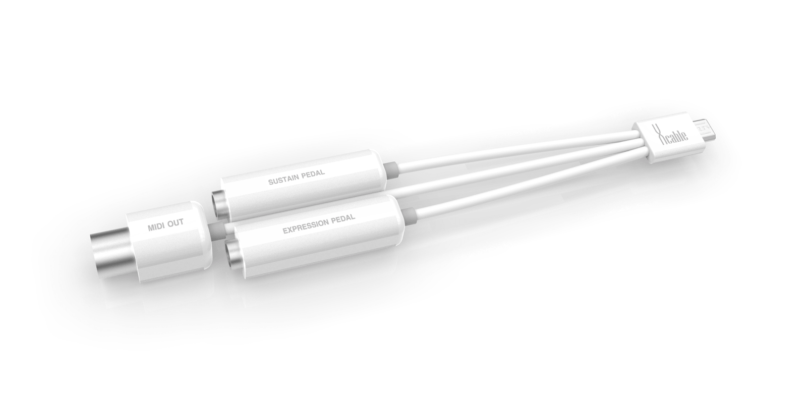

Seh ich das richtig: das 37er hat ein Breakout-Kabel mit MIDI-Out, also klassischer DIN 5-polig ?
Ja, das geht mit dem XCable.
ja, feine Sache diese zusätzlichen Anschlüsse. Man kann den DIN MIDI Port auch als MIDI Ausgang des Computers verwenden wenn man will.

Hallo, wird der Midi Ausgang (Breakout-Kabel) verwendet, benötigt man noch zusätzlich Strom, oder? Schade, dass der USB Port (für ein Netzteil) auf der anderen Seite ist.
Ja, dann musst Du den USB-Anschluss an eine USB-Netzteil hängen.

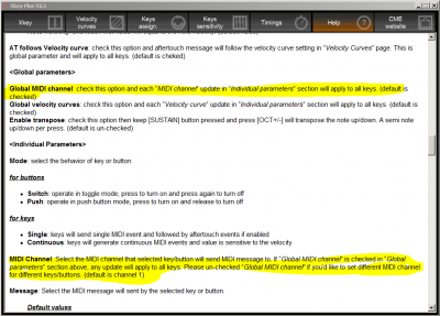

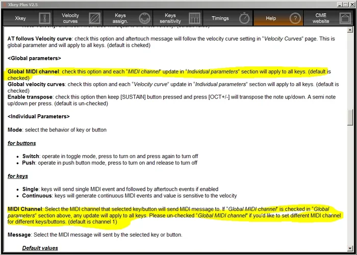

Kann man im Ernst bei dem Ding den Midikanal nicht ändern?
Ansonsten fühlt es sich ganz gut an. Und sieht halt schick aus. Das spricht den Hipster in mir an :)
Nicht am Gerät selbst, es gibt ein Editorprogramm, in dem man so ziemlich alles ändern kann was man will. Du kannst anscheinend sogar MIDI-Kanal pro Taste einstellen. (hab jetzt grade nur das Programm kurz runtergeladen, hab aber hier im Büro kein XKey da...)
ERGÄNZ:
Screen shot von der Help-Seite (Text CutNPaste funktioniert leider nicht):
OK, das ist dann nix für mich. Das muss von der Hardware aus einstellbar sein.
Für den hohen Preis mache ich keine Kompromisse.
ja, da muss man zugeben dass das schon ein Umweg ist, den MIDI-Kanal nicht am Gerät einstellen zu können. Ist aber aus meiner Sicht etwas, was sich arrangieren lässt. Wenn ich im Studio arbeite und ein Keyboard anschliesse ist es immer auf MIDI-Kanal 1. Das Keyboard geht praktisch immer auf eine leere MIDI-Spur in der DAW, wo man es nach Belieben auf andere Kanäle in der DAW zuordnen kann. So erübrigt sich die Sache mit dem MIDI-Kanal. Auch auf dem iPad geht das so. Sei es in AUM oder Auria.
MIDI-Kanäle sind meiner Ansicht nach etwas, was man zusätzlich noch brauchen kann in gewissen Situationen, z.B. wenn man viele Expander hat die dezidierten MIDI-Kanälen zugeordnet sind. Aber auch da kann man über die DAW, sofern man eine DAW benutzt, das genauso leicht bewerkstelligen. Wer komplett ohne DAW arbeitet und ausschliesslich den Hardware-MIDI Output verwendet muss sich nach einem anderen Keyboard umschauen, da gibt es besser geeignete Controller. Das XKey ist schon eher für den Computermusiker gedacht.
