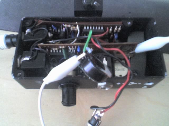

eine kleine geschichte: mein coron ds-7 den ich vor kurzem zwar nicht gerade schnaeppchenmaessig aber fuer das original doch zu einem imo fairen preis ergatterte, kam mit etwas doofen macken.
zwar hat der typ, nachdem ihm kurz vor dem verkauf der piezo kaputt ging (waere mir spaeter wohl auch passiert) fachmaennisch reparieren lassen, allerdings duerfte das eher ein elektrotechniker der pragmatischen sorte gewesen sein. das teil funktionierte, aber batterie passte keine mehr rein...ersatz-piezo zu gross. hurra!
naaaja... egal, batterien zerstoeren ohnehin unsere schoene umwelt und neigen noch dazu waerend einem gig ploetzlich zu schwaecheln, auszulaufen oder generell schwer auf die brieftasche zu druecken. also, kein problem, loch bohren, netzteilanschluss rein.
nachdem ich den ds-7 so wie vorgesehen auf eine tom schnallen wollte, hatte ich auch noch nicht das beduerfnis einen externen trigger eingang einzubauen. schaut ja auch lustig aus, wenn das teil so auf der trommel sitzt... fazit erste session: mir fehlen mittlerweile die muttern bei 3 klinkenbuchsen und dem netzteil anschluss. :oops:
also lieber doch das teil an einem erschuetterungssicheren ort ablegen und über triggereingang rein. los gehts... aufschrauben und vorsichtig den piezo rauskruemeln. schweissgebadet feststellen, dass der pragamtische elektrotechniker von oben das teil zur sicherheit mit 1 kilo heisskleber auf der platine befestigt hat. schnell ein beruhigungsschnapps und gaaanz vorsichtig geloest.
opfer war lediglich eine kleine kabelloetstelle... der test am offenen herzen ergab: es lebt!
so weit so aufregend... :gaehn:
vor meinem naechsten schritt haette ich eine FRAGE an die hier evt. versammelten ds7 besitzer oder sonstige auskenner und profis:
-> der ds7 hat ja 2 footswitch-eingaenge die beide mehr oder weniger das selbe tun. waere es moeglich einen dieser bereits existierenden buchsen auf einen trigger-in umzuloeten? (eingang ist wieder ein piezo nur halt extern) also einfach den fussschalter-bla fix verdrahten. sollte doch funken oder? hat da irgendwer erfahrung damit? tipps?
1000dank mal im voraus fuer sachdienliche hinweise...

Meine Inputs funktionieren als Trigger-Ins! Entweder der Vorbesitzer hatte die schon umgebaut, oder mein DS-7 ist anders? 8)
tja, meine 'inputs' mit der beschriftung 'FT/SW' funktionieren als aehm ein/ausschalter und sonst nix. :sad:
wenn es fuer dich nicht zu umstaendlich ist, koenntest du mit einer digicam ein paar macros vom innenleben machen, oder mir irgendwie beschreiben wie die inputs verkabelt sind?
nur falls du lust dazu hast, mit etwas spucke und probiererei bekomme ich das glaub ich auch so hin... ;-)
Klar, kann aber etwas dauern, da die Digicam leider derzeit verreist ist und erst in einer Woche wieder in Wien ist. ;-)

Habe erst gar nicht gesehen, dass du auch in Wien wohnst. Da wäre ein Coron-live-Vergleich fast sinnvoller (ist auch nicht sehr schwer/groß), als die Foto-Vergleich-Geschichte.
Falls Interesse->PM
Ein Freund von mir beschäftigt sich mit den Coron-Teilen. Den mail ich mal an, vielleicht hat er Lust, mal was dazu zu sagen.
Ich hab meine Corons ja nicht mehr, schade eigentlich...
Die hatten, als mein Techniker damit fertig war, jedenfalls alle dynamische Trigger-Eingänge und Netzteilanschlüsse. Und ich hab dann die drei nebeneinander auf ein 19"-Blech geschraubt und mit 'ner TR-626 als Adapter dynamisch per MIDI getriggert.
Aber frag mich nicht, wie das technisch gelöst war :oops: ...
