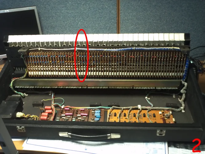

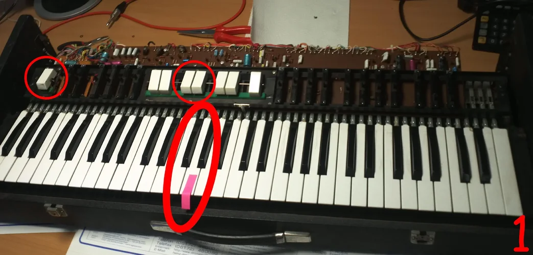

habe nach langer Zeit meinen Crumar Multiman (1, Ur-Version) aus dem Keller geholt (Trocken, 15-18 Grad, Crumar war in Folie verpackt) und leider feststellen müssen, dass verschiedene Dinge nicht mehr funktionieren. Die Bass-Stimme und die Piano- / Clavichord- Stimmen gehen komplett nicht (Piano & Clavichord liegen auf einem Board). (Habe im Moment meinen Kram zum Durchmessen verliehen, deshalb kann ich den Fehler nicht genauer eingrenzen). Ich glaube aber, dass der Defekt eher am Board liegt, als bei der Klangerzeugung selbst. Zu Bild 3: Boards 1+2 müssten doch die Verstärker-Boards sein und Board 3 der /die Oszillator/en, oder ? Habe leider keinen Schaltplan von dem Italiener, kann da einer von Euch nachhelfen ?
Was mich jedoch viel mehr ärgert: Eine der Tasten gibt keinen Delay wieder: https://www.youtube.com/watch?v=p1ySpByNK6A (achtet nicht auf die Selbstgespräche, die ich führe :selfhammer: ).
Alle anderen Tasten gehen ohne Probleme (auch die höheren bzw. tieferen g´s inkl. Delay). Auch das Divider Board (Bild 4) sieht meiner Meinung nach völlig i.O. aus. Die Taste selbst zieht drei Federn hoch, aber auch die sind alle gespannt und haben Kontakt (sind auch nicht korrodiert o. dreckig o.Ä.)
Wer hat eine Idee ? Wäre für jede Hilfe und jeden Vorschlag wirklich sehr sehr dankbar !!

Hast Du mal die einzelnen Boards der betreffenden Tasten ausgebaut und die Kontaktleisten gereinigt? Mein ELKA Rhapsody macht bei korrodierten Kontakten gerne mal Unfug.
Hallo Stephen,
shit, nicht Delay, sondern Sustain, Sorry !!! Habe ich auf jeden Fall eben gemacht und hat leider nichts gebracht... trotzdem danke, dafür ist jetzt die Taste ganz im Eimer: Beim Zusammenbau hinten den Draht nicht ganz getroffen, Dauerkontakt, hat kurz geschmort, ich schnell Stecker raus und jetzt sind die Federn im Eimer (bin ja sonst nicht ganz ungeschickt, aber heut scheint nicht mein Tag zu sein :( ) : Daher die nächste Frage: Wo bekomme ich solche dünne Federn her, haben die Teile eine Fachbezeichnung ? Gibt´s die Überhaupt noch ?

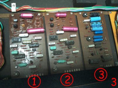

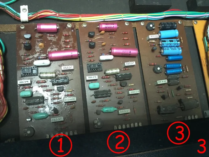

Die abgebildeten Platinen (1,2 und 3) in Abbildung 3 ist der Ensemble Chorus (3= 2xLFO, 1,2=BBD (TCA350)) und hat eher nichts mit Deinem Problem zu tun. Die eingekreisten Platinen unter dem Keyboard (Abbildung 2) sind die Hüllkurven (Sustaine) und Switcherboards - hier werden jeweils die Signale vom Hauptgenerator zu String (4", 8") und Piano/Clavi "aufgeteilt" und mit den entsprechenden Hülllkurven versehen (ja, 61 Hüllkurvengeneratoren!)

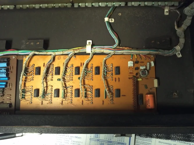

Wie Name sagt, sit es der Hauptoszillator. Wenn nur ein paar der Instrumente nicht gehen, die Strings aber bespielsweise in allen Fußlagen und in allen Tasten erklingen, ist es NICHT der Hauptoszillator, ist es überhaupt nichts auf der Oszillator/Frequenzteiler-Seite.
Wenn ALLE Tasten ohne Piano und Bass sind, ist es auch wohl keines der 61 Filter-/Sustainboards (höchstens alle 61 hätten denselben Fehler)
Es gibt eine zentrale Steuerung von jeweils Attack und Sustain für alle Töne mit DC-Steuerspannung, die an allen 61 VCAs anliegt. Da mal schauen: Spannung verändert sich mit Reglerstellung.
Piano-Klang verlangt beim Mulitman, soweit ich weiß, auch ein Sustainpedal, über das die VCA Steuerspannung geführt wird. Ohne Pedal kein Pianoklang, zumindest kein Piano-Sustain. Könnte mich aber irren...
Piano und Bass haben beim Multiman, soweit ich weiß, einen separaten Audioweg mit eigener Ausgangsbuchse (kommt da was an?) Eventuell ist einfach nur der Ausgangsverstärker dieser Sektion defekt. Kommt z.B. vor, wenn Ausgang kurzgeschlossen wurde. Das wiederum kommt vor, wenn die ausgangsschaltbuchse (PIANO/BASS OUT - oder wie das bei den Italienern sonst so heißt) verbogen ist und die internen Kontakt und Schaltzungen kurzschluss haben. Oft löst sich dort auch das Hartpapier der Isolierung zwischen den Schaltstreifen auf.

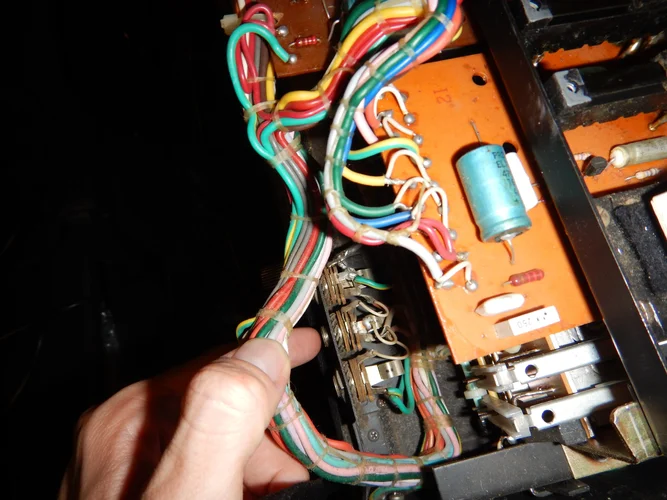

Nur kurz, eben ausprobiert, funktioniert leider nicht, dabei ist mir aber aufgefallen, dass die Piano Out Buchse den Stecker kaum noch festhält, den Stecker kann man im Anschluss ganz leicht hin und her schieben. Also Ausgangsverstärker wird immer wahrscheinlicher :) Zum Thema Buchse: Das wird doch wahrscheinlich eine Mono Buchse sein, oder ?
Hey, bist du sicher, dass du weißt, was Du schreibst? Sorry, aber wie kommst du jetzt auf den Ausgangsverstärker, wenn du doch in dieser Sekunde selber festgestellt hast, dass die Pianobuchse einen Schaden hat??
Ein Prinzip der Wissenschaft ist, immer das Nächstliegende anzunehmen und dies zu prüfen und erst nach Falsifikation eine Stufe komplexer zu denken.
Die Piano-Buchse ist eine Schaltbuchse, die das Piano-Klang an die General-Ausgangsbuchse weiterleitet, wenn in der Piano-Buchse nichts eingesteckt ist. Wenn die Pianobuchse einen Schaden hat, wird womöglich dort einfach das Signal nicht mehr weitergeleitet - so einfach...
Nicht fragen, was es für eine Buchse ist. Sei ein Mann! Das weiß doch keiner besser als du, der das Instrument direkt vor sich hat. (Ich vermute eine Mono-Klinke Schaltbuchse ;-) )
Zu den Fehlern solcher Schaltbuchsen hatte ich schon was geschrieben (siehe unten)
Viel Erfolg und bis später!

Ich dachte nur, weil sich der Stecker so leicht in der Buchse bewegen lässt, könnte auch ein Kurzschluss entstanden sein, aber Ok, erst Buchse, wenns dann nicht geht: Ausgangsverstärker.
Mondovermona, nimm´s mir nicht übel, trotzdem die Frage zum Klinkenstecker (kenne mich bei Steckerweibchen ja leider noch nicht so gut aus, wie bei den anderen ;) ) : Im Multiman (Bild siehe Anhang) sieht die Buchse für mich aus, wie diese hier : http://www.tubeampdoctor.com/de/shop_Ka ... Metall_299
Du sagtest aber es sei eine Schaltbuchse, ist es dann also doch diese hier http://www.tubeampdoctor.com/de/shop_Ka ... ntakt_1815 ??

Hi,
die einfache '1815 Buchse aus deinem Link sollte passen.
Für mich sieht das auf deinem Bild nicht richtig original aus. Die Kontermutter an der Buchse fehlt, oder?
Dann kannst du sie ja einfach raus nehmen und ansehen. Wenn du willst, mach noch ein Bild. Ist das was direkt an der Kontaktzunge angelötet?
Aber hast du jetzt dort überhaupt mal das Pianosignal abgegriffen?
Kommt da was an?
