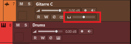

Es ist eigenartig, dass es Panning bei Spurbedienelementen für Audiokanäle gibt, aber für MIDI nicht.
  • #35
wahrscheinlich nicht aktiviert bei dir. Rechtsklick, Spurbedienelemente, Pan hinzufügen

Ich hab das Zeug gleich ausgeschaltet ... Finde unmöglich wenn Record und Monitor einfach nach rechts rutschen und keinen festen Platz haben.
Vielleicht könnte man das einstellen, aber naja...
Mich stört das nicht.. Monitoring nutze ich eh nicht und Record wird aktiviert, wenn der Kanal ausgewählt ist. Lautstärke und Pan finde ich an dieser Stelle äußerst praktisch.
Du kannst Breite der Anzeige sowie Reihenfolge der Elemente alles anpassen. Panning kann z.B. nach unten, wenn du es nicht oft brauchst - dann siehst du es nur, wenn du den Track vertikal großzoomst.

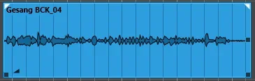

Keine Ahnung wie ich das geschafft habe, aber ich habe bei den Events keine Lautstärkekurve mehr.. Weiß jemand wie ich das wieder aktiviere?
Da müsste so ein Quadrat in der Mitte erscheinen:
  • #50
falls wir das Gleiche meinen, also diese Raute oben zum hoch/runter ziehen der Lautstärke - die erscheint nur, wenn das Auswahlwerkzeug aktiviert ist
Also gibt's das beim Pfeil nicht mehr? :shock:
Das war eine der Funktionen, die ich am häufigsten verwendete.. Klar, das Auswahlwerkzeug ist nicht schlecht, aber bedeutet unnötige Klicks..

Keine Ahnung, ob da was geändert wurde. Ich nutze Pfeil und Auswahl immer kombiniert. Vielleicht hast du einfach versehentlich das Kombi-Zeichen links neben dem Pfeil deaktiviert, wenn es bisher auch mit Pfeil Werkzeug ging?

Ne, das ist was anderes.. Es erschien als Quadrat in der Mitte, also Raute, aber "richtig rum". Damit konnte/kann man die Lautstärke vom ganzen Event ändern.

Ich glaube, das ist jetzt links unten und sieht bei klick&hold so aus:

Wenn du auf das Dreieck links unten klickst, kommt ein Volume Fader. Meintest du das vielleicht? Edit: OK, das hat sich zeitlich überschnitten. 😂
