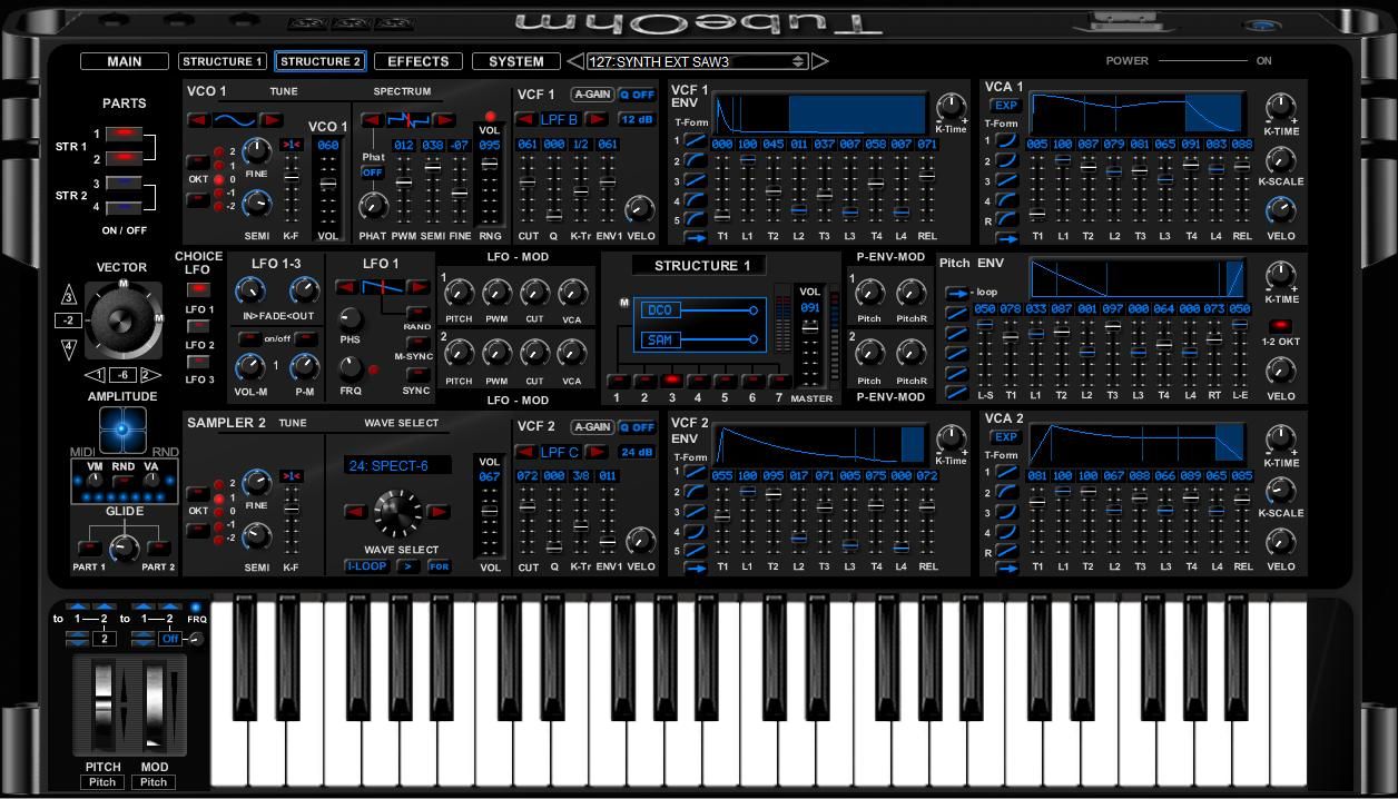

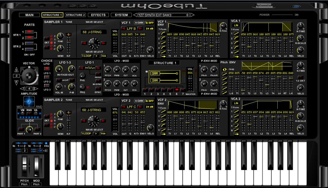

Das dürfte als grober optischer Überblick reichen...
Man beachte: Links ist die Vektor-Sektion.

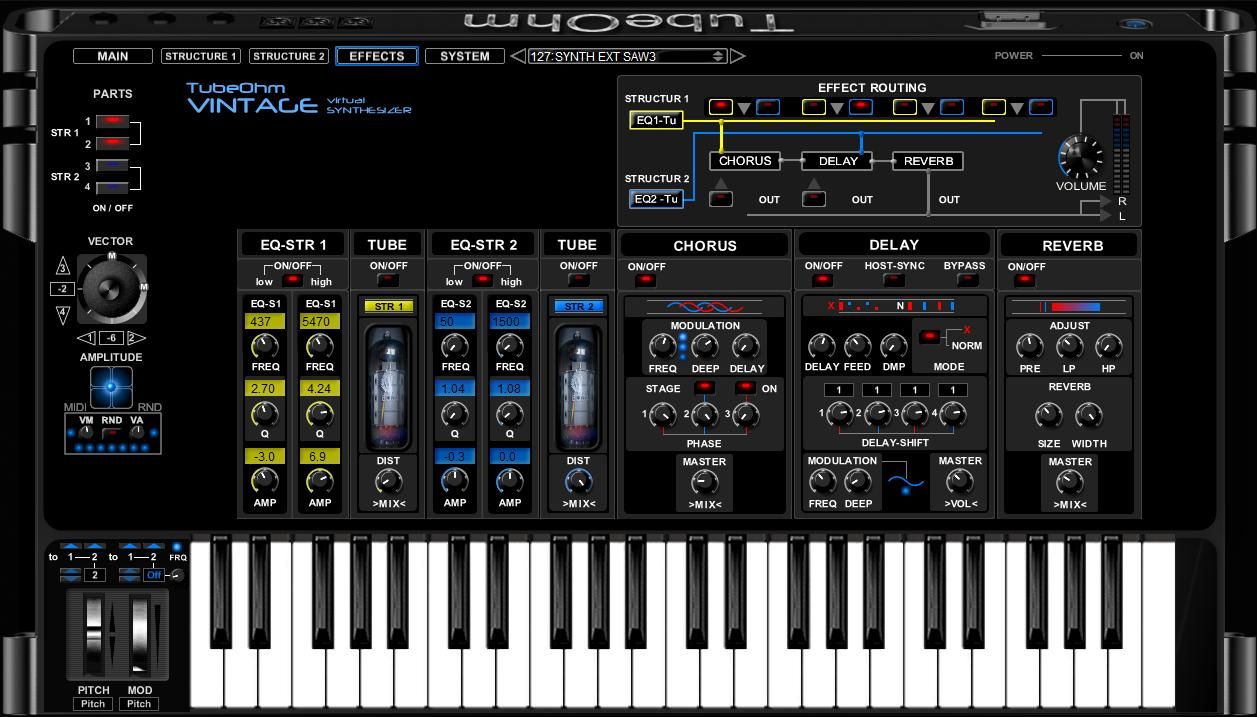

Im zentralen Display wird die Oszillator-Verschaltung der beiden 'Structures' (plus ggf. Ringmodulation) dargestellt. Die Effektsektion ist hier etwas ausführlicher ausgeführt als bei Roland klassischerweise.
Und jetzt stell' dir das ganze durch's Display vor... ;-)
