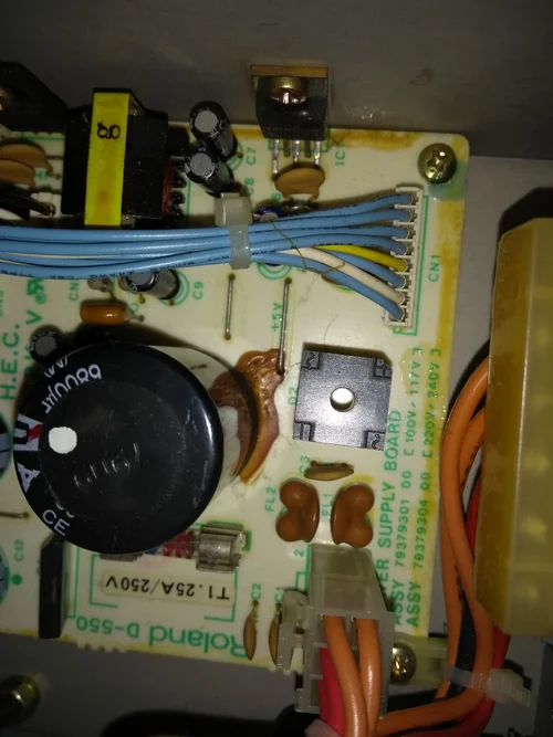

Hinzu kommt, dass die dicken Elkos C12, C13 und der ganz Dicke auf der NT-Platine in ihrer eigenen Suppe stehen. => Elektrolyt ausgelaufen
Kann man das NT reparieren oder wäre es sinnvoller auf ein LED-Backlight Display zu wechseln? So wie Jörg das in seinem Video gemacht hat.
Woher bekommt man diese Austausch Displays?
Sicher? Die Hersteller kleben auf nahezu allen Netzteilen (auch heute noch) einige Bauteile, gerade auch Elkos und auch Induktivitäten, mit so 'ner Art Pattex-Kleber/Silikon-Zeugs auf den Platinen fest - soll wohl so 'ne Art 'Vibrationsdämpfer/-verhinderer' sein. Dieser Kleber wird häufig fälschlicherweise als ausgelaufenes Elektrolyt angesehen. Ein gutes Bild der betreffenden Region könnte evtl. zur Klärung der Sachlage beitragen.

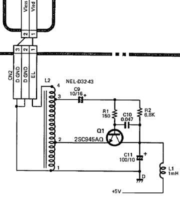

Der D550 hat für die Hochspannungs-Erzeugung für die EL-Folie eine Inverterschaltung auf der Netzteilplatine. Dieser Schaltungsteil wird durch IC1 - Pin5 (auch + Pol von C5) mit +5 Volt versorgt.
C13/14 haben damit also nix zu tun. Wenn Du aber mit 'der ganz Dicke auf der NT-Platine' den Elko C4 (6800µF/25V) meinst - sollte der defekt sein, arbeitet der +5 Volt-Teil nicht mehr korrekt und damit auch der Inverter nicht. Auch das Display selber wird aus diesen +5 Volt versorgt, würde also, wenn der Teil 'gestorben' wäre, ebenfalls nicht mehr arbeiten - wie übrigens der ganze Synth - denn die 5 Volt versorgen den kompletten Digital-Teil...
Miss also mal die Spannung am Pluspol von C11 (100µF/10V). Hier sollten die 5 volt anliegen. Auch mal C9 (10µF/16V) kontrollieren, könnte taub sein. Auch möglich: Q1 defekt... ach ja - zum Messen der Folienspannung die Folie auch mal trennen, nicht, daß diese die Inverterspannung 'runterzieht weil defekt.
Hmm, koennte tatsächlich Pattex sein...
C4 ist wohl noch Ok, da das Display und der Synth selbst ja noch tun.

Am C11 liegen ca 4,78v an. Wie soll ich C9 prüfen? Wenn er taub ist, liegen ja totzdem 5v an, wenn ich den Schaltplan nrichtig verstehe. Zumindest sieht er noch gesund aus...hat ja aber nix zu sagen. Einfach mal wechseln?
Nee, optisch kann der völlig unauffällig sein, intern aber taub. Ich würde ihn mal auslöten und einfach tauschen (ich weiß, hört sich so einfach an, ist es für mich auch, aber nicht jeder hat das nötige Equipment und die Ersatzteile gleich zur Hand.) Trotzdem 'n Versuch wert. Die Spannung an C9 kann ich so nicht sagen, bin da auch jetzt nicht soo der Crack - aber die Schaltung ist im Prinzip ein Zerhacker, d.h. der Q1 wird durch die Schaltungsart (Schwinger) wie ein Schalter ständig auf und zugesteuert, und der 'Trafo' arbeitet wie eine Zündspule und transformiert die Spannung auf einen höheren Wert. EL-Folien arbeiten (grob) mit Frequenzen zwischen 200 Hz und 1,2 kHz bei Spannungen zwischen (grob) 90 bis 400 Volt.
Gut testen kann man diesen Teil mit einem Oszilloskop, da sieht man, ob der Oszillator (=Inverter) anständig arbeitet. Dran denken - die Ausgangsspannung für die Folie ist eine Wechselspannung - also korrekten Meßbereich wählen ;-)
