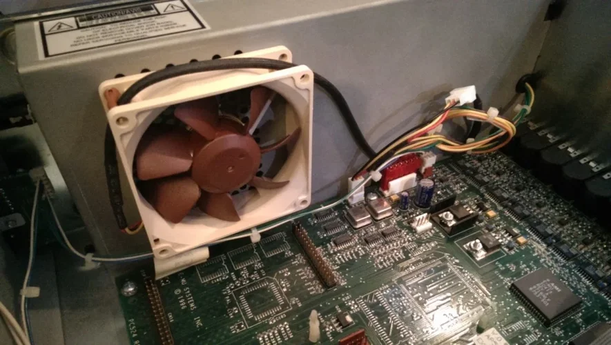

So, ich brauch wieder mal eure SamplerKnowHowHistoryHilfe :mrgreen:
Die Deadline, bekomm ich nicht auf die Reihe, Grund, das Studio ist noch im Aufbau und es gibt Probleme mit dem EMU. Entweder warte ich auf "Epiosde 2" oder die Deadline wird auf "unbestimmt" verlängert.
Das Problem Lüfter habe ich mit einem Silent 80mm gelöst. Falls es jemanden interessiert oder nachbauen will,
Der Decoder (Wheel) ist repariert und funktioniert wieder.

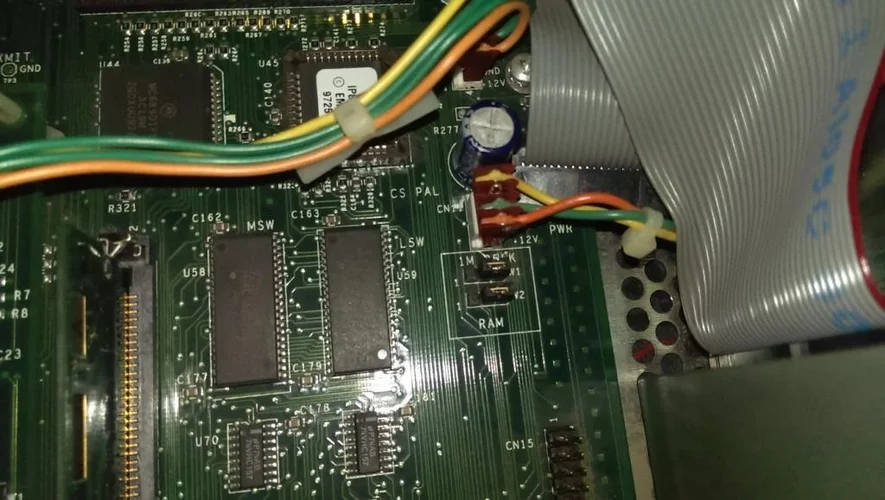

Aktuell hat sich ein Checksum Error bei Booten eingeschlichen. Mit einem anderen Boot Flash klappt es, defekt oder SW Fehler? Muss ich mir noch ansehen.
Die Lösung mit dem HxC Floppy Emulator war nicht so erfolgreich, wie bei anderen Geräten. Der Datendurchsatz über den Floppy Bus eine Katastrophe. Ich habe zwar ein SCSI ZIP aber die ZIPs will ich mir noch aufsparen für andere Gerätschaften die keine Alternativen haben.
Hier gibt es ja folgende Alternativen, SCSI, extern, intern.
Da die originale Bremsbacke (IBM 4,5 GB) mehr Lautstärke als Speicher vorweist, dachte ich an ein upgrade.
Dem Chinesen sei dank, gibts ja für fasst alles einen Adapter, auch wenn dort und da der Datendurchsatz wertlos ist.
Nachdem ich im I-Net eine SCSI to Sata Lösung fand, habe ich mir dies überlegt und den Schritt gewagt. Die HD wird zwar angezeigt, aber sie kann nicht formatiert werden. Jedesmal Errors.
Die erste Überlegung war die 137GB Grenze, da es eine 160GB Platte war, aber eine kleinere HD brachte auch keinen Erfolg. Ich habe die Information bekommen, das mit dem EOS 3.00 nur Platten bis 9 GB erkannt werden. Also muss ein Upgrade auf 4.x her. Da wärem ja schon einige aber der Platz ist zu kein (CPU RAM 1MB)
Ich konnte im Internet folgende wichtige Information finden, "Except the "older" models e64 & EIV, all other models can upgrade the CPU RAM to 4MB.". Könnt Ihr dies bestätigen? Ich hätte hier einen e6400 am Start. Sollte doch klappen oder?
Das einzige was mich zu der Annahme stutzig mach wären die RAM Jumpers W1 und W2 beim Floppy Controller. Dort steht etwas von 256k und 1MB. Wobei ein 1M Ram ist ja drinnen und der Jumper steckt auf 256k?
Nach meinem Kenntniss-stand sage ich Folgendes dazu: der E6400 kann intern nur SCSI, der kann keine IDE oder SATA Festplatten ansprechen!!! Das E-MU Einbaukit für IDE HDs (Kit 6303) war ausschliesslich für Ultra-Sampler. Auch ein Adapter SCSI to SATA ändert da nichts dran. Ich vermute der packt einfach den Datenstrom nicht -> Error
ein Upgrade auf EOS 4.x wird an dem grundsätzlichen Problem mit Deiner Festplatte nichts ändern. Der E6400 wird Deine Festplatte auch unter EOS 4.x nicht ansprechen können, weil es keine SCSI Festplatte ist. Du bist leider mit dem E 6400 auf Gedeih und Verderb darauf angewiesen eine SCSI Festplatte einzubauen - alternativlos.
da muss ich leider passen, hab da keine Ahnung von.
