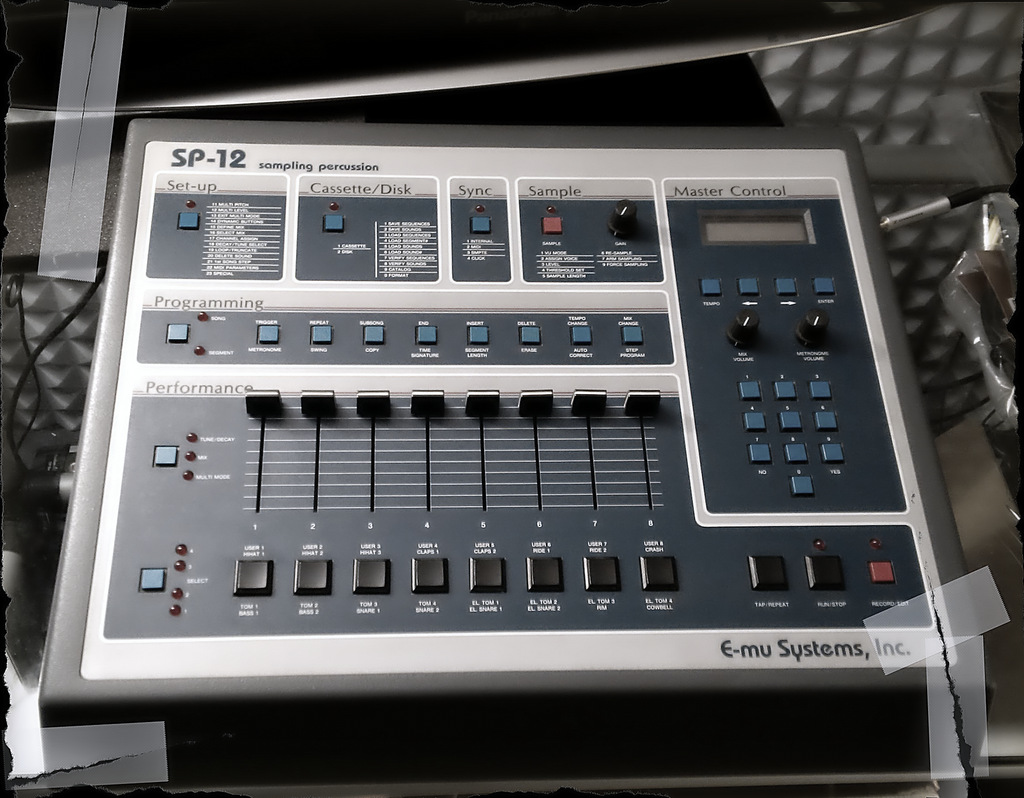

sieht aus wie neu, herzliche gückwünsche! können wir auf einen ausgefeilten drum track damit hoffen?
  • #413
Ja, danke - ein paar Kratzer sind dran, für 27 Jahre absolut vertretbar...
Aber rumsen tu'se janz jut ! :D

rummst gewaltig, klingt ganz ähnlich wie mein s-900. die drums sind bei der s12 aber nur im ram, selbst sampeln geht damit auch?
