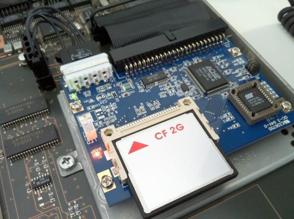

"facebook, alda!" sagt man das jetzt so? ... hier also nochmal die eine langweilige hardwarefrage zum thema floppyersatz:
also es gibt die floppyersatzmaschine, damit kann ich auch daten vom rechner übertragen, aber nur 1,4 mbweise:
http://www.codesrc.com/mediawiki/index. ... le=SCSI2SD
dann den harddisksimulant, da könnte ich auch daten vom rechner übertragen aber müsste jedesmal das gehäuse aufschrauben:
was das beides kann, also einen scsi -> sdcard leser der nicht 150e kostet und keine zwischenadapter braucht? wie machen die EMUlanten das denn, alle nur interne harddisk?

  • #428
@lilak
ich hatte dir ja zu dem SCSI2SD auch was geschrieben! SCSI2SD ist keine Floppy Ersatz Maschine sonderen eher eine HD Ersatzmaschine.
Glaube du hast dich im Link vertan.
Floppy Ersatzmaschine wäre eine HxC zum Beispiel.
Der SCSI2SD kostet nicht 150€ sondern ca. 50€ ohne Shipping, der HxC kostet rund 99,990€ ohne Shipping.
Am elegantesten für dich wäre die Artmix Lösung und baust dir einen SATA Wechselrahmensystem ein.
http://www.artmix.com/SATA_SCSI_AZMN_II_1.html
kostet allerdings etwas:
http://cgi.ebay.de/ws/eBayISAPI.dll?ViewItem&item=301154061322
Wir EMULANER sofern wir denn einen Ultra haben, können auf den IDE Bus gehen und SATA verwenden. Vorher gab es nur die teurere SCSI IDE CF Lösung mit ACARD 7720. Da die Ultras einmal IDE und zweimal SCSI haben, konnte man neben CF an SCSI auch eine interne Platte an IDE verwenden. Leider fällt durch die IDE Lösung, der IDE Port weg, aber mit einem Caddy System kann man wieder bequem per USB zwischen PC und Sampler Samples transferieren.
Soweit mir bekannt ist, hat der AKAI nur SCSI! Sowie alle nicht Ultras auch (EMU E64, E6400Classic etc.). Hier muss man dann zu einer der oben gezeigten Lösung greifen oder kauf dir einen Ultra und häng den Akai per SCSI an den Ultra.

  • #431
also ich bin noch immer verwirrt trotzwegen der ganzen info. ich mach dann auf jeden fall scsi2sd weils billiger ist, 150 euro ist steht einfach in keinem verhfältnis zum nutzen. aber ich brauche eine die in den leeren diskettenschacht passt damit ich die wechseln kann und die nicht noch einen zwischenadapter braucht. welche wäre das denn?
die da http://www.codesrc.com/mediawiki/index. ... le=SCSI2SD sieht etwas gross aus. hat jemand konkret sowas eingebaut und an welchem sampler?

also um mal meine fragen selbst zu beantworten das da http://shop.codesrc.com/index.php?route=common/home lässt sich in australien bestellen und funktioniert laut faq mit den akais. kostet so 55 euro ohne shipping, ich bestell da demnächst 2 und wenn auch von euch jemand eine will um shipping zu sparen soll mich anmailen unter lilakmonkeätgmöildötcom.
ps 10x10 cm passt also genau in einen diskettenlaufwerksschacht! die australier denken mit ...

  • #434
äh laut website ist das teil 10x10x1.5cm = genau der diskettenschacht in meinem s1100 ich habs mit dem meterstab nachgemessen. welches problem siehst du da? ich frag michael nochmal sicherheitshalber. ja ein emu kommt evtl. auch noch wenn mir ein XT begegnet.
  • #435

ich wollte auch immer einen akai sampler haben. diese speichermedien geschichte ist allerdings nervig hoch zehn.
ASR10 ist in der Tat am besten mit HxC zu betreiben oder SCSI to IDE Bridge mit CF Karte.
