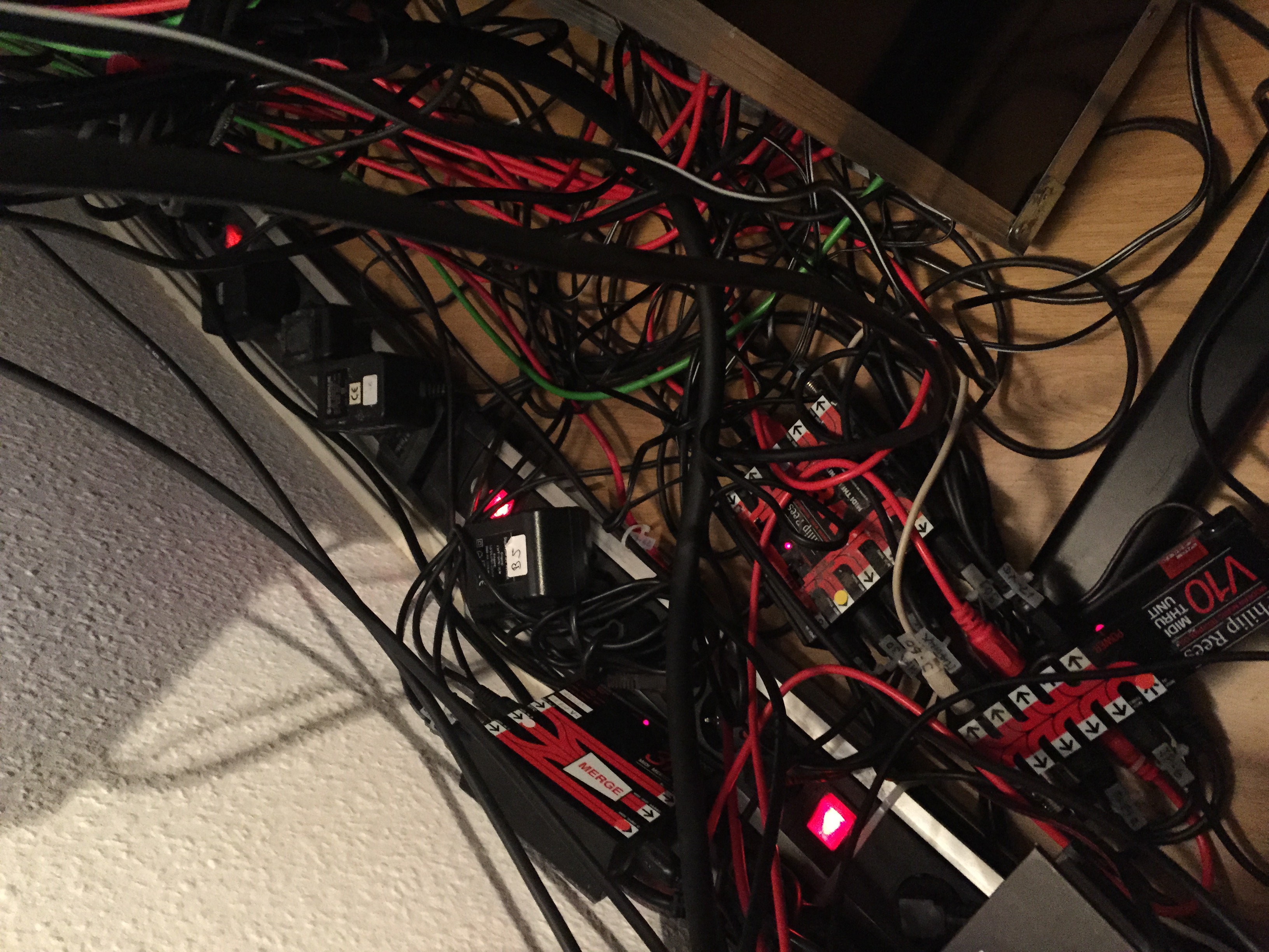

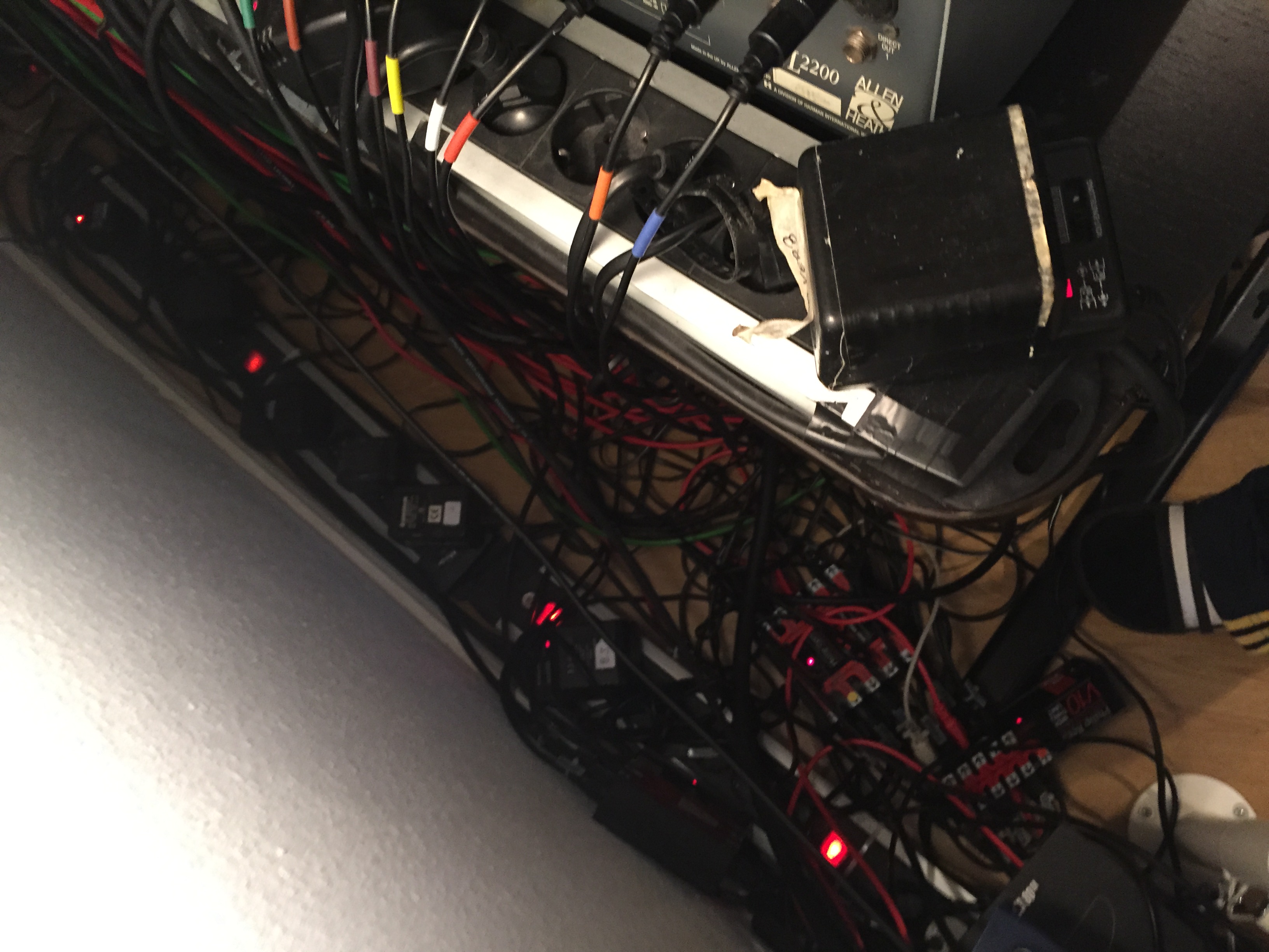

Intererssanter Thread. Habe auch ein generelles Brummproblem in meinem Setup, welches komischer Weise nicht immer auftritt, und aber - wenn es auftritt - nicht verschwindet wenn ich alle Mixerkanäle stummschalte.
Werde die Tage mal die Tipps ausprobieren, die ich hier gelesen habe, und dann Bericht erstatten.
  • #28
Teste mal alle Wandwarzen (Stecker Netzteile) durch. Hatte seit dem Wochenende auch ein Brummen, wo ich voher noch nie eines im Studio hatte. Hatte den MicroKorg wieder mal angesteckt, mit dem KORG Orig. Netzteil, an eine andere Steckerleiste.
Nach drei Tagen habe ich mir mal das Problem, genervt genauer angesehen und bin auf das Netzteil gekommen. Das Drecksteil habe ich dann zertreten und ein besseres, billigeres, Festspannungsnetzteil beim Conrad gekauft (hatte schon vorher gute Erfahrungen damit gemacht, Dehner und HN Power), seit dem ist Ruhe.
Das Drecksteil (Prähistorischer Eisenkern Schrott) soll 29,00 - 24,00 Kosten, UVP. :rofl:
Neues Netzteil (Schaltnetzteil) 9,99.
Detto die doepfer MCV4 Trafos (neu). Da Brummt schon das ganze Regal im Leerlauf. Die Dinger haben gerade mal 7,5V und 150 mA und du glaubst du hast ein Umspannwerk zu Hause. Fünf solcher Hansln, mit einem Schaltnetzteil ersetzt, jetzt Ruhe. :supi:
Einen Versuch ist es Wert, einfach mal ausstecken.
