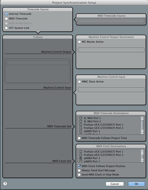

  • #630
Trooper schrieb:
Wenn ich was aufnehme, also nen Loop laufen lasse, ist manchmal bei mir der Ton weg, also die Laustärke weg, jedesmal wenn der Loop neu startet :agent:
Ich muss dann die Laustärke manuell aufzeichnen, damit sie "hält", ist aber nicht immer, nur manchmal, sehr komisch das...
so gänzlich bugfrei isser wohl doch nicht...:roll:
Problem behoben, es lag, wie schon vermutet, an Einstellungen in Cubase. Und zwar bei den Synchronisationseinstellunegn ganz unten, da hab ich jetzt nur noch den mittleren Punkt angekreuzt "always send start message", damit läuft es jetzt einwandfrei und auf die anderen Synth hat dies keinerlei Auswirkungen gezeigt (Beispielbild aus dem Net, ist bei mir natürlich auf deutsch):
