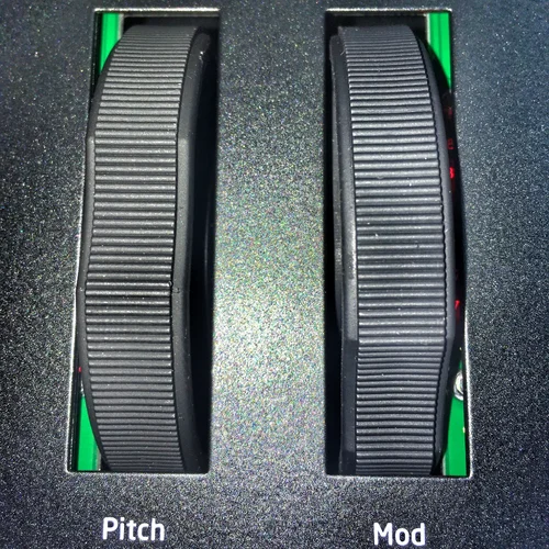

Moin Moin, gerade ist mein Pro 2 angekommen.
Das Mod-Rad sitzt irgendwie schief.
Ich dachte schon, ich bilde mir das ein, aber meine Frau bestätigt meine Meinung.
In Echt sieht es eigentlich noch schlimmer aus.

Also wenn das ein Neugerät ist, ist DSI echt durch bei mir...
  • #1.391
Würd ich zurück schicken und mir nen neuen schicken lassen...
@Shunt kann doch mal passieren...mein pro 2 ist jedenfalls super verarbeitet
  • #1.392
Ein Kollege aus dem Synthesizer-Stammtisch bei Facebook hat das gleiche Problem. Stört ihn scheinbar nicht.
Mich schon.
Wir reden hier von 1,8k€ und nicht von einer Casio Tischhupe vom Grabbeltisch.
  • #1.393
@freidimensional In dieser Preis und Qualitätsklasse finde ich es absolut traurig, dass sowas das Haus verlässt.
Es scheint bei DSI keine Qualitätskontrolle zu geben. Das ist ja schwerwiegend schief, was sofort auffallen sollte/müsste.
Mein nagelneuer P12 hatte auch Mängel und ich habe ihn deshalb auch gleich zurückgehen lassen.
Für meinen Geschmack ist die Häufigkeit der Mängel bei DSI einfach zu viel des Guten.
Ich habe hier ein Swissonic Masterkeyboard für 99€ und da steht das ModRad auch leicht schief, bei dem Preis hab ich aber mal 5e grade sein lassen, da ich es sonst gut finde und kein Bock auf umtauschen hatte.

Entweder direkt bei MS umtauschen, was ja unmittelbar nach dem Kauf kein Problem sein sollte, oder dem DSI Support schreiben. Das Forum ist nicht der Support oder Support-Ersatz. Der Support antwortet i.d.R. innerhalb von 24 Stunden.

Nach einer weiteren eMail haben sie reagiert.
Ich soll das Ding zur Post tragen.
Dann wird er beim Hersteller repariert.
Ähm nein... so lange warte ich nicht.

  • #1.407
Antwort im DSI Forum:
Sorry to see you're having a problem with your new Pro 2.
The mod wheels are attached on somewhat flexible sheet metal hangers and
occasionally we see one that needs to be realigned.
You can actually bend the hanger into place pretty easily by pushing or pulling
the wheel to the side without opening the unit up. You won't break anything, we do it as necessary in the office too.
If you'd rather open it up and do it from the inside or if you require further assistance,
please contact our dedicated support channel:
