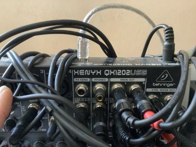

ich hab nur ein Mischpult mit Audio USB Ausgang und ein MIDI Stecker auf usb Adapter!
Kannst du mal ein wenig mehr Infos geben?
Welches Behringer* Mischpult, welchen Midi Adapter, was nimmst du, um 2 USB Geräte mit dem iPad zu verbinden? Welche Instrumente willst du aufnehmen? Hast du Hardware-Sequenzer oder Grooveboxen oder ist dahingehend etwas geplant?

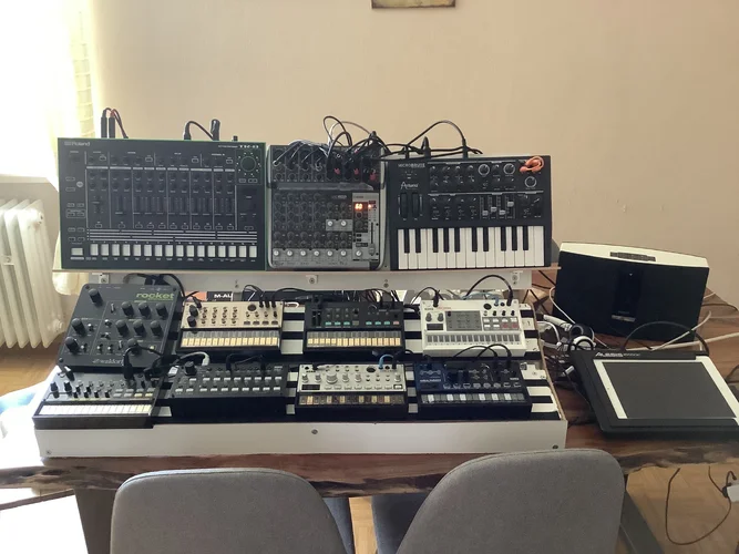

Das iPad im Dock wird als Instrument verwendet, mein Leistungsstärkste iPad wird mit dem Camera usb Adapter verbunden und mit der DAW verwendet!
  • #41
Aaaaaah! Das ergibt ein sehr schönes Bild. Sieht so aus, als liegt dein Hauptaugenmerk auf Audiorecording als auf Midisequencing in der DAW.

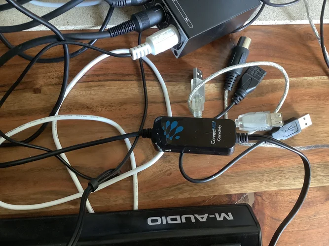

Ne genau das Gegenteil, wenn ich das Mischpultinterface direkt mit usb ins Pad gehe geht Audio, über ein usb hub
Warum benutzt du nicht die Audio Eingänge vom IODock für das Recording?
Du kannst deinen Mixer durch das Dock routen und das Dock spielt in letzter Instanz die Instrumente vom ipaf bzw. die DAW hinzu. Die Ausgänge vom Dock schließt du an deine Boxen/Verstärker.

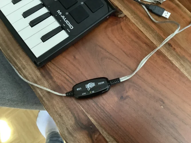

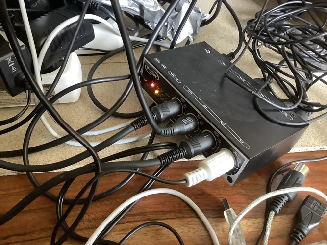

hab ich schon getestet, die DAW erkennen dann trotzdem kein Midi Signal, Audio geht dann über Kabel und das funktioniert, aber das Midi Signal vom Midi hub wird in den DAWs nicht erkannt. Was komisch ist bei den virtuellen Synthesizer geht es
  • #46
OMG, ich hab’s!!!! Einmal war das Problem der USB hub funktioniert nicht, und wenn ich das usb Midi direkt einstecken muss ich über Audiobus in die gewünschte DAW!!! Danke für die vielen Tipps!!!
