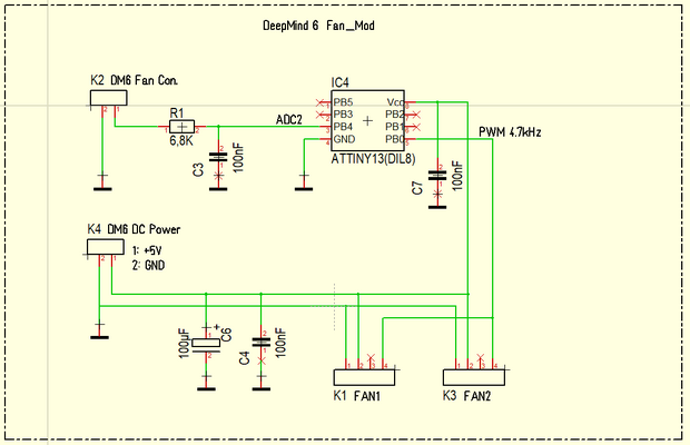

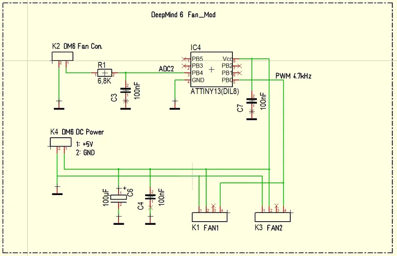

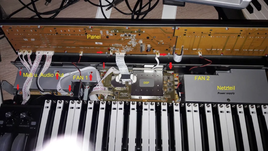

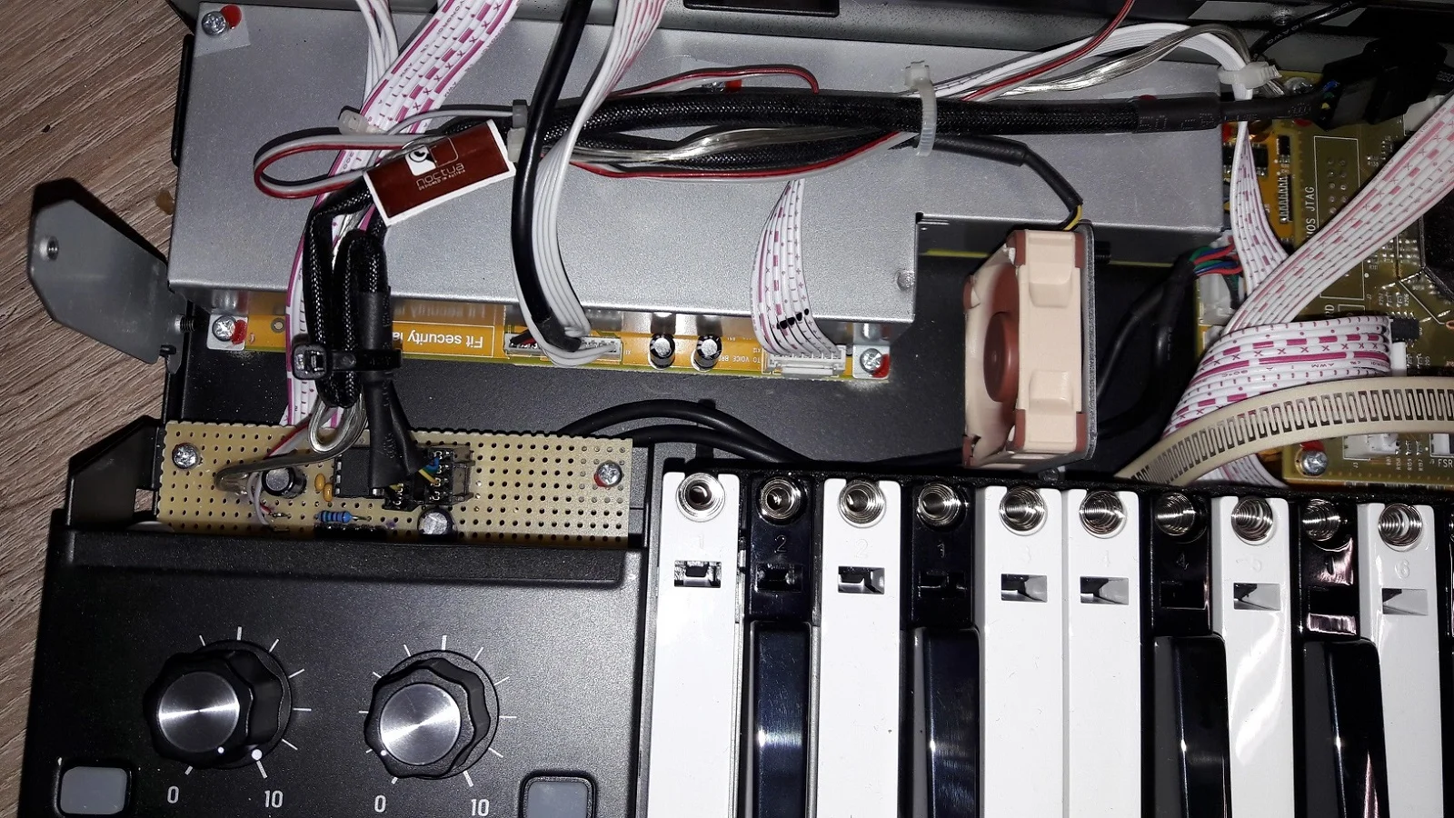

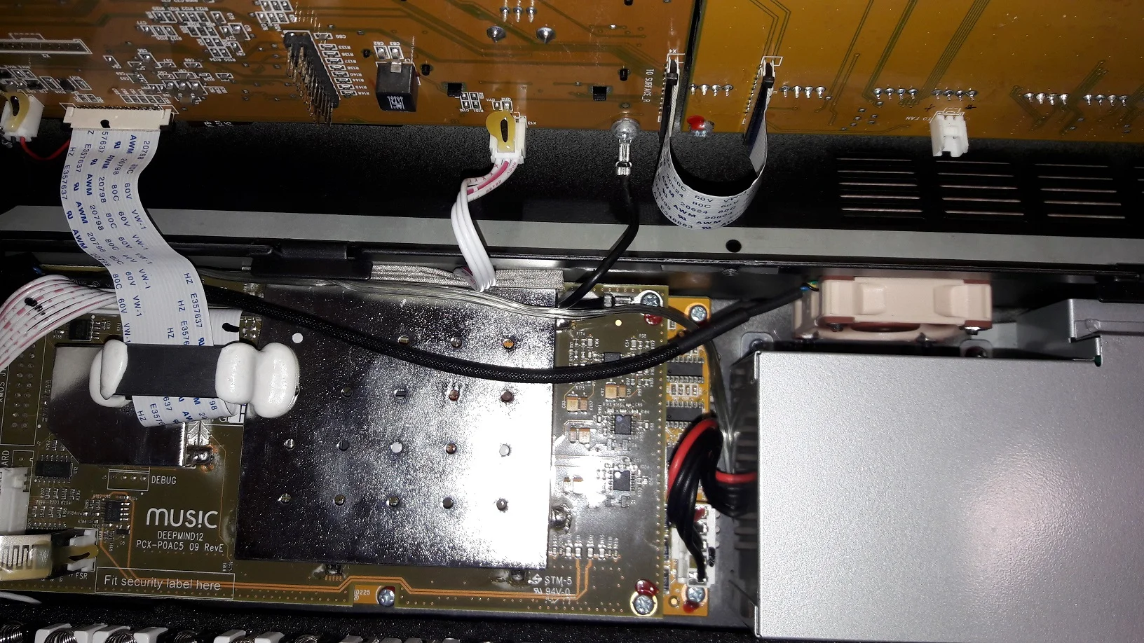

Das wärmste Teil im DeepMind 6 ist das Netzteil. Eine eingeschaltete Lüftung ist für eine längere Lebenszeit von Vorteil. Hab die Lüftersteuerung verbessert (PWM Steuerung) und kleine leise Noctua Lüfter eingesetzt.
Anhang anzeigen 175601Anhang anzeigen 175602
Da ich PCs selbst baue dürfte ich das auxh hinbekommen. Ich würde da eher einen Be!Quiet Lüfter einbauen. Abet danke für den Tipp. Check ich mal ab.
Die Frage ist halt.
Welche Lüftergesxhwindigkeit ist am idealsten ?
Die gerinsgtmögliche Geschwindigkeit und trotzdem ausreichend kühlend ?

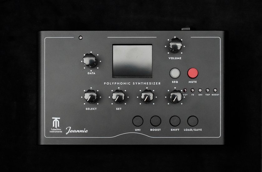

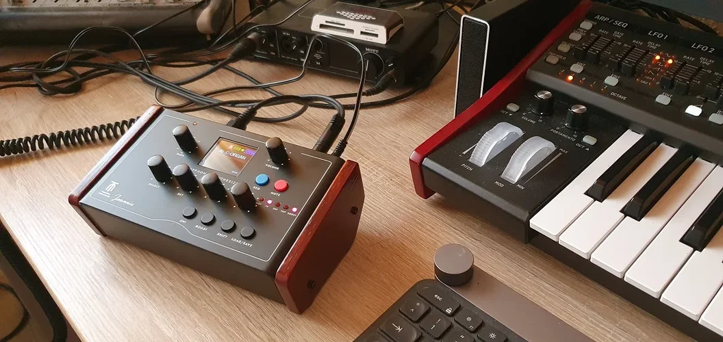

Die kleine Schwester von DeepMind 6. Sie heißt Jeannie.. ;)

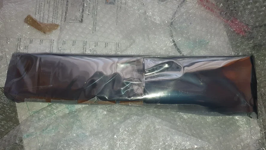

Hallöchen in die Runde :huhu:

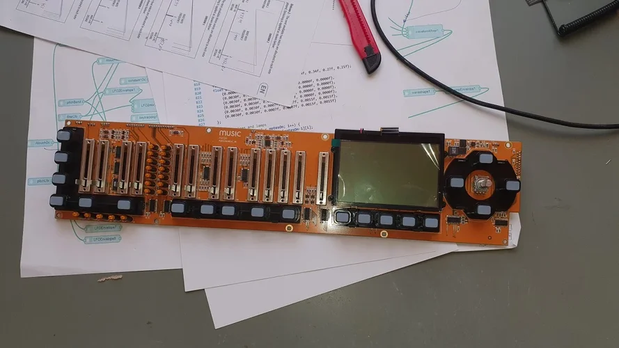

Das warten lohnt sich doch... Nach 5 Monaten langer Wartezeit kam heute das gut verpackte Ersatzteil für meinen DeepMind 6 an. Die CPU Platine wurde sogar mit Display geliefert (CPU unter dem Display). Jetzt bin ich gespannt auf den Einbau und ob USB und Midi IN wieder funktionieren 🤔

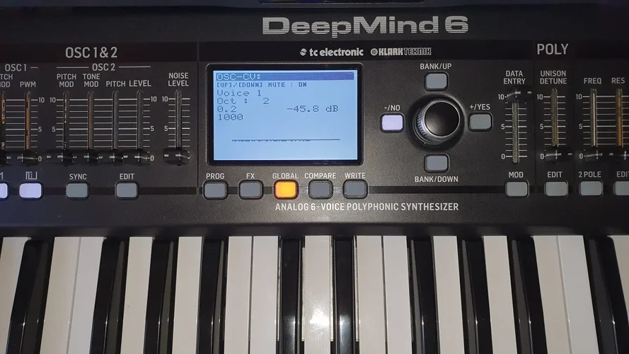

So.. Operation gelungen, Patient lebt. USB und Midi IN funktionieren wieder fehlerfrei.
Mache gerade noch eine Kalibrierung und dann werden die Patch Bänke auf den DeepMind 6 geladen.
Auf der Behringer* Homepage gab es die Patch Bänke von Synth Wizards und Retro Electro.
Die Orginal Patch Bänke konnte ich nicht finden.
