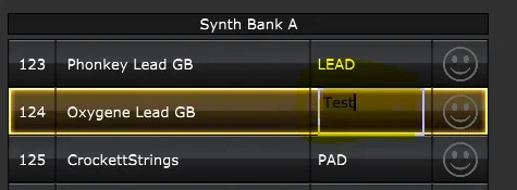

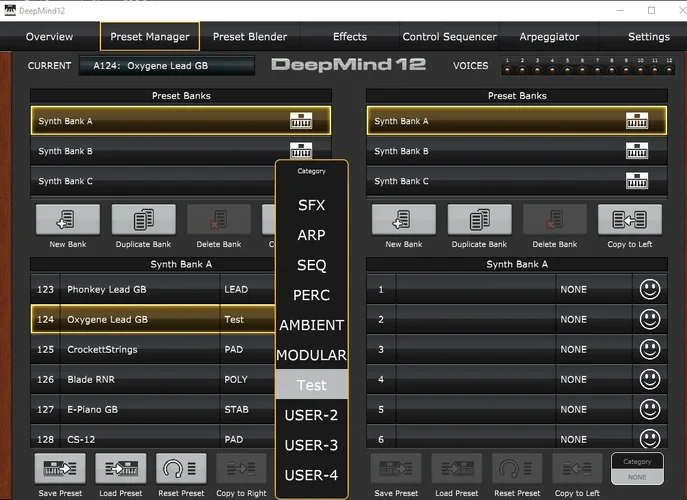

Scheint mit der Windows-App (DM verbunden mit PC via USB) auch nicht zu gehen.
Doch das geht:
Du stellst erst die User-Kategorie ein und bleibst dann mit der linken Maustaste kurz auf dem Kategorienamen in der Synth-Bank-Liste drauf, dann kannst du den Namen editieren. Wird auch im DM12 jetzt als "Test" angezeigt.
Grüße SF
M.i.a.u.: rolfdegen
  • #6.155
Doch das geht:
Grüße SF
Meinen herzlichsten Dank an Dich!! Hat super geklappt (und Presets umbenennen funktioniert auf diesselbe Weise). Vielen dank nochmals für Deine Bemühung🍻!!
