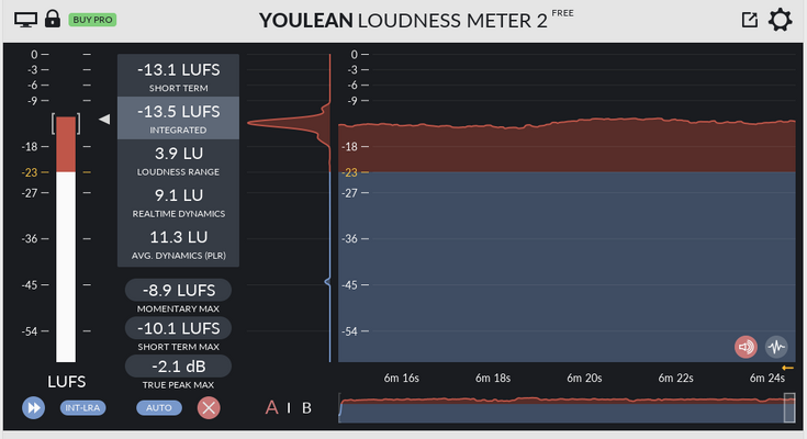

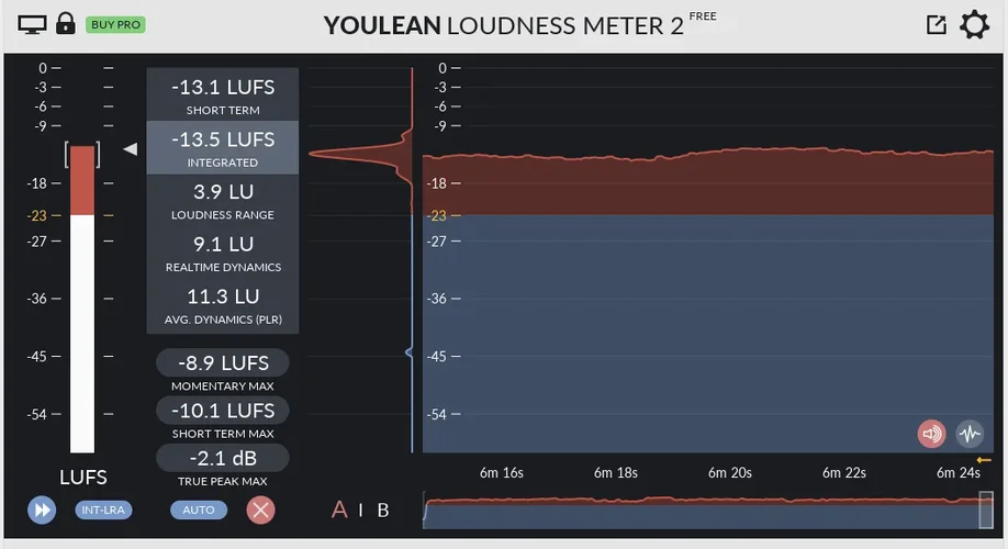

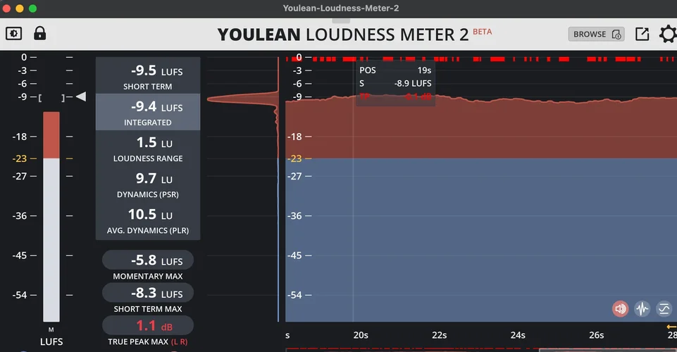

Das ist interessant. Die Parameter in deinem Bild sagen mir leider wenig, aber tendenziell scheinen mir meine Stücke immer deutlich leiser als andere bei Soundcloud. Deshalb versuche ich immer lauter lauter. Und 'zu laut' verstehe ich auch nicht wirklich. Inwiefern ist Lautstärke mehr als nur der Lautstärkeregler beim Abspielen?
  • #56
.. wo fange ich da an...
natürlich kann jeder seine Track in seiner Lieblingslautstärke produzieren . Stell dir mal vor du hörst gechillt Musik und Track A ist bei -22 Lufs und der nächste Track bei -6 . Da fliegen dir erstmal die Ohren ab. Klar kannst "einfach" bei jedem Track den Lautstärkeregler anpassen... wenn du dann noch kannst.
Oder man orientiert sich ein bisschen an Vorgaben von -14 Lufs und Trupeak -1db
ein tool zur Orientierung
ein thread dazu
Fakten LOUDNESS!
M.i.a.u.: DeepSea
  • #57
Das war einfach, und ich habe wieder etwas gelernt. Danke dir!
