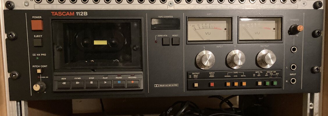

Ich hab das da. Ist ganz nett und ich mag den Klang. Ist auch ganz cool beim Abmischen dass man nicht 20 min am Stück hört sondern immer die Pause machen muss zum zurückspulen. Und ja das Geräusch beim Spulen ist natürlich an sich auch schon entspannend. Hört man ja nicht mehr so oft im Alltag die ganzen Kassettenbetriebsgeräusche.
Sehr schönes Teil, macht voll Laune mit solchen kreativ zu schaffen. Habe auch noch 2 ältere Mc 4 spur . Dürften auch mit die letzten gewesen sein die Tascam an Mc Mehrspur rausgebracht hatte. Wenn du den öfters gebrauchst , besorg dir lieber schonmal einen ersatz Motor , die gehen schonmal hops, da recht klein und die bei den hohen Geschwindigkeiten stark belastet sind.
Ja, ich gebrauche den öfter und soweit ich weiß läuft der Motor immer sofern das Gerät Strom hat. Also läuft er im Jahr locker 600 Stunden und das seit ca 10 Jahren alleine bei mir. Aber das werd ich tatsächlich trotzdem mal machen, Danke.

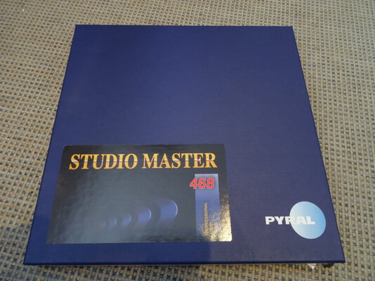

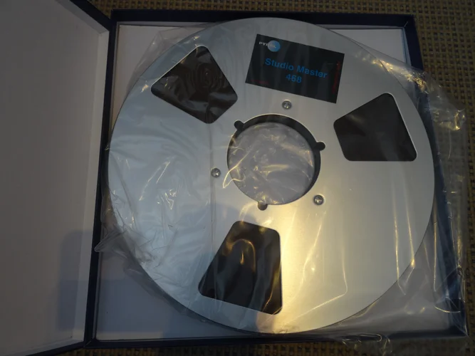

Kaufe mein Bandmaterial lieber gebraucht, gerade Pyral 1/2" 6 x 2500ft, Neuware über ebay Kleinanzeigen für sehr günstig von einem sehr netten Sammler der aber nur 1/4" Geräte hat. Pyral ist ehemals Emtec , 468 ist Agfa formula, sehr stabiles und gutes Band. Höher aussteuerbar ist das 911 er. Die neuen Thomann cc s sind nicht so dolle da einfache ferro s. Da würde ich eher Nos oder gebrauchte Chrome type 2 Maxell, Sony oder Tdk s nehmen - sind vieel besser auch vom Gehäuse.
Sehr schick.
Hat der noch Material übrig, oder hast Du alles in Sicherheit gebracht?

Sehr netter Asiate, hatte wohl 24 Studer , Otari usw, jetzt nur noch 14 Stück da umgezogen und neue Wohnung etwas zu klein für sein "Hobby", jetzt haut er einige Teile raus. ...
Die 1/2" Kiste war wohl irgendwie dabei ,denke mal da war nur diese da er auschliesslich nur 1/4 " Maschinen gebraucht . Kannst ja mal anfragen :

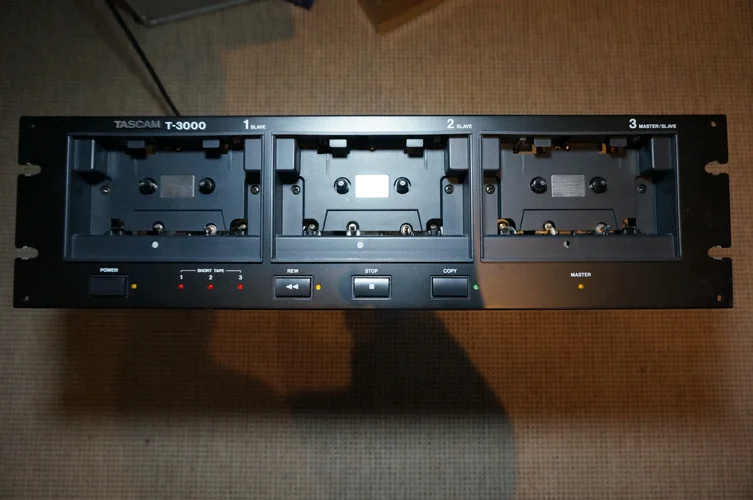

Tascam T3000 ,
sehr cooles Kopier Gerät , dd Drive, Ferrit Köpfe , frisch gewartet.DSC00218.webp

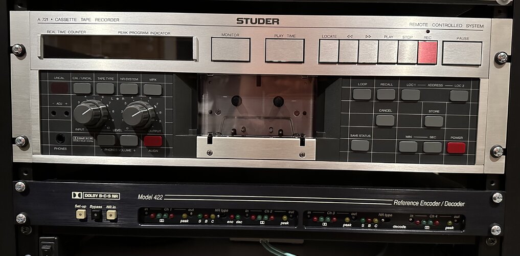

In dem Model 422 ist auch tatsächlich die optionale Dolby S-Platine verbaut. Soweit ich weiß, ist das der einzige standalone Dolby S-Kompander. Dolby B und C gab es auch von Nakamichi. Allerdings mit unsymmetrischen Cinch-Anschlüssen. Das Model 422 hat, passend zum A721, XLR. Benutzt habe ich die Kombi schon länger nicht mehr. Abgeben würde ich sie aber trotzdem nicht. Frisst ja kein Brot.

sehr cooles Kopier Gerät , dd Drive, Ferrit Köpfe , frisch gewartet.Anhang anzeigen 176323
Leider sind die Kopierer nicht so geeignet für Musik da wg der hohen Geschw. und den Ferrit Köpfen machen die nur bis ca 12khz modbar bis ca 14- 15 khz. Hab 2 und benutze die nur zum löschen von Bändern . Auch die internen Einstellungen sind selbst im SM nicht dokumentiert , man braucht auch spezielle Kabel zum Einmessen - etwas umständlich. Insgesamt aber ansonsten sehr gute Tascam Quali.
