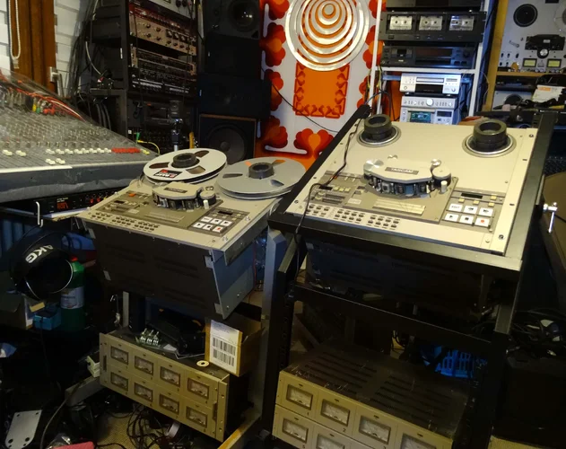

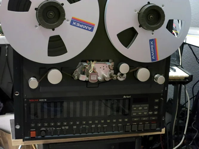

Günstig an Land gezogen und gerade frisch restauriert : Narrow track , MRS 16 , 1/2", rauscht etwas, sauschwer aber durchaus brauchbar. Die weitaus bessere Alternative zur 388 oder R8 /A8.
Einer der letzten grossen Konsumermaschinen aus dem Hause Tascam , danach kam noch die MRS 24 auf 1" und zu guter letzt die BR 20. Servo gesteuerter Bandlauf, alle Rollen / Lager kugelgelagert und DD Antrieb . Hier die DBX Version, gab es als Nachfolgemodell als "s" mit Dolby s, modernere, etwas bessere Rauschunterdrückung, leider aber mit sehr anfälligen Dolby s ic s die kaum zu ersetzen sind , da sehr rar.

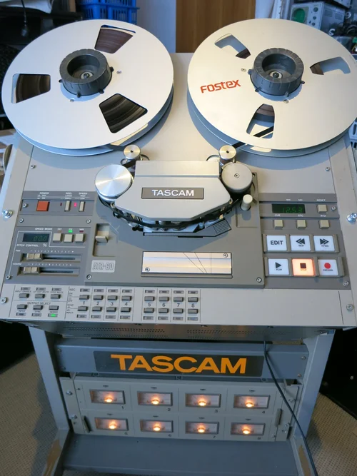

Das gute Stück (Tascam ATR 60-8) ist nun endlich angekommen, hatte die ungesehen über Kleinanzeigen gekauft und stellt sich heraus das die wie neu ist. Gehört auch zu den allerletzten Modellen von Tascam, oft wurden die dann schnell von der Digiwelle überholt und fristeteten ein jahrzehnteslanges Dasein in dem Abstellraum - super. Bis auf ein paar Kleinigkeiten alles io. Einstellungen bedurften natürlich einige, Bandzug/ Lauf ect. Ist schon ziemlich top of the line, Industriequalität, besser noch wie die 58. Schön auch dass die in der langsamen Geschw. 1 st auf die Rolle bekommt. Die höherwertigen Tascams sind tech und elektronisch absolut langzeitstabil ! Beste Bauteile.
Einmal gewartet und richtig eingestellt , laufen die Jahrelang ohne Probleme. Ist natürlich keine 2", klingt aber sehr clean, warm und druckvoll, kaum Rausch, auch die 1/2 " Bänder sind noch einigermassen erschhwinglich.

Sehr schön, besonders die Schneidemöglichkeit direkt am Gerät ! Ist das Gummi der Andruckrolle noch halbwegs ok? Der Gummi-Kram ist ja immer so die Schwachstelle bei solchen Maschinen...
Jenzz
Rollen und Riemen sind eigentlich durch die Bank gut erhältlich, eBay- oder sonstiger Onlinehandel.
Jenzz
Eher bei den günstigeren, hier : Direktantrieb, (Motor auf dem Kapstan), keine Riemen, Die Andrucksrolle der Atr und der 58 sind top, waren ja die letzeteren Serien, heisst die Materialien /Bandlauf, waren viel besser , besonders in diesem hochpreisigem Segment. Für die Msr 16 Braucht ich eine neue Andrucksrolle, war weich , da aber alles Kugelgelagert ist , gibt s da jetzt nur den Gummi recht günstig , ca 30 eu, zum selbst ankleben- auch gut.
Jenzz
Hatte ich übersehen... bei den Atrs sind die Andrucksrollen tatsächlich ok ! Vielleicht einen ticken zu hart - muss man beobachten - soweit alles ok , die Teile sind echt , im Gegensatz zu Revox/Studer, langzeitstabil, wenn einigermassen gewartet. Bei Dauerbetrieb können die Kugellager trockenlaufen und rappeln, müssen dann getauscht werden, sind ein paar spezielle dabei. Bei der Msr musste ich tauschen. Gibt es jetzt aber ohne den Kugellagerkern , daher viel günstiger, tauscht man ja nicht alle Tage.
