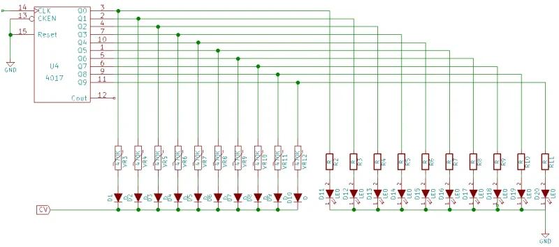

Hallo,
Ich habe die sehr einfache Bauanleitung für diesen Sequenzer über YouTube und dann über die Wayback machine gefunden. Das hier ist meines Wissens ein extrem einfacher CV-Sequenzer mit einem 4017-Chip. Ich weiß nicht ob der hier schon mal behandelt wurde, aber in der Suche konnte ich nichts finden.
Eine Frage: Wie kann man einen Ton (wie im Video unten) ausschalten? Einfach in die einzelnen Leitungen einen Ein-/Ausschalter?
Hier noch eine überarbeitete Version:
