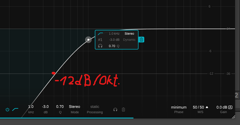

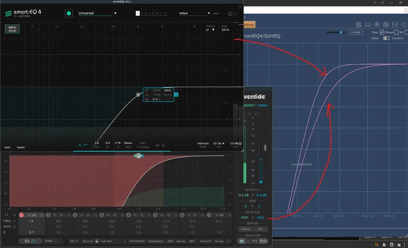

Die Flankensteilheit wird hier nicht über Q geregelt, man kann ja die Flankensteilheit einstellen von -3 bis -24dB, nur scheint das nicht der Dämpfungswert pro Oktave zu sein, wie man das sonst gewöhnt ist.

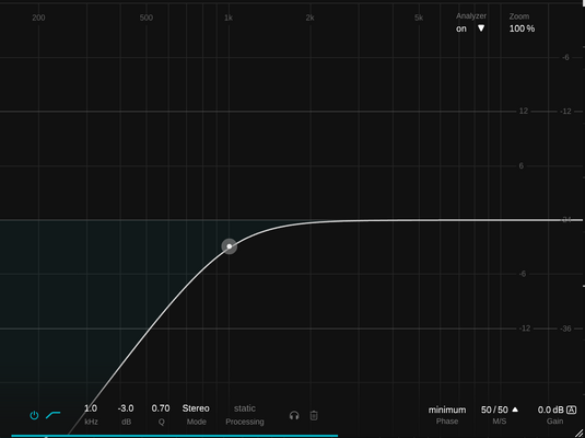

Habt ihr das hier mal raus gefunden, oder probiert, also warum da -3dB steht, es sich aber wohl um 12dB Flankensteilheit handelt?
Hm ich konnte das Problem jetzt nicht wirklich rekonstruieren, ich höre zumindest einen Unterschied in der Lautstärke. Hast Du den Support mal gefragt?

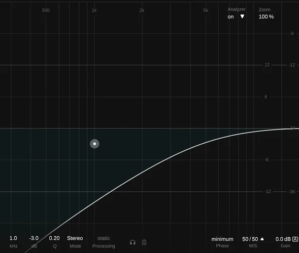

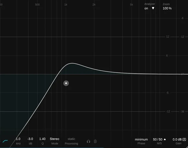

Für mich sieht es danach aus, als ob die -3dB dem Wert entsprechen würden, an welchem sich der eingekreiste weiße Punkt in der vertikalen Ausrichtung befindet.
-3 dB passen zu einem Butterworth-Filter mit Q = 1/sqrt(2)
Die Proble aufs Exempel:
Stehen da -6dB, wenn du Q = 0,5 wie bei LR2 einstellst?
Falls ichs überlesen hab, pardon.
Das wäre meine einzige Idee, wenn ich die Screenshots sehe. Ab und zu gibt man die Flankensteilheit auch in dB/Dekade an, aber da springt mich jetzt auch keine Zahl direkt an.

Hmm? Ich meinte den Pegel bei der Eckfrequenz, -3 bzw. -6 dB bei BW bzw. LR. Nach Kuhschwanz sieht mir das da oben nicht aus, steh ich auf dem Schlauch? 🤔
Laut Screenshots sind das alles Hochpassfilter.

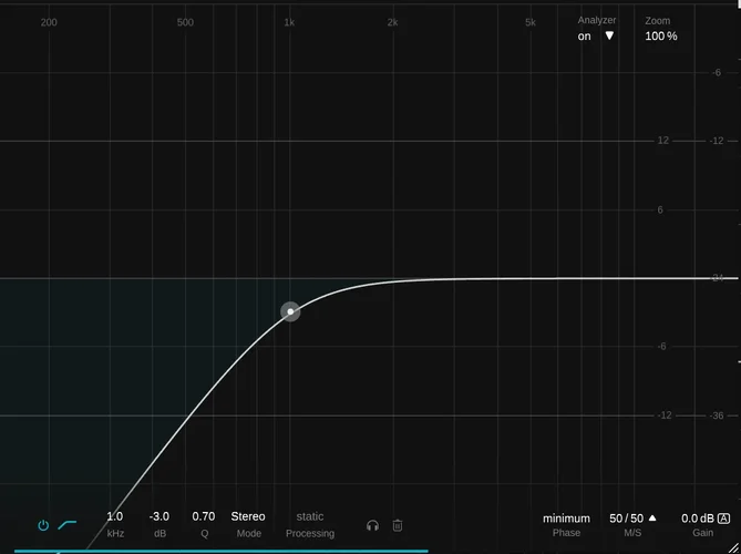

Hier nochmal SplitEQ mit 12dB Flankensteilheit und der SmartEQ4 mit -3dB Gain an Eckfrequenz nebeneinander im Plugindoctor. Ich fände es wirklich schöner wenn man nicht den Gain angezeigt bekommen würde, sondern die Flankensteilheit, so wie man das beim Highpass gewöhnt ist.

Der Q Faktor verändert nicht den Gainwert.
Verstehe. Ja komische Sachen machen die...
Geht mir nicht in die Birne, weshalb man da nicht einfach beim Bewährten bleibt und stattdessen so ne Kiste anfängt.

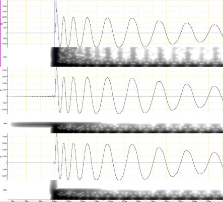

Zwing mich jetzt bitte nicht, ein Bild von linear-phase FIR-Filter-Ringing anzufertigen. Und hörbar machen kann ich es natürlich auch.
Aber weiterhin hartnäckig bleiben:
ja das war eh klar, wo soll so eine idee auch sonst herkommen. :)
Mensch, @einseinsnull Du bist doch durchaus ein umgänglicher Typ, warum dann so ein unfreundlicher von-oben-herab-Ton?
@Flipje hat doch sogar ein Bild abgeliefert, bei dem man sich gut vorstellen kann, dass das Pre-Ringing einfach mit dem Set-to-zero-Tool im Audio-Editor manuell auf Amplitudenwerte 0 gesetzt wurde und nur noch das Post-Ringing bleibt, für das das von Dir gesagte natürlich gilt, dass es nur äußerst schwer zu entfernen ist, da es in das Signal hineingefaltet ist. Aber hier bei einem Direc-Impuls als Eingangssignal, der den ersten Samples einer TR-909-Kick nicht völlig unähnlich ist, funktioniert das doch ausgezeichnet:

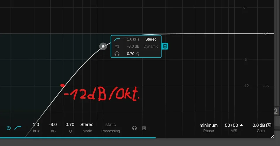

Ich vermute, weil z.B. bei einem Standard-12dB-Hoch- oder Tiefpass die Eckfrequenz immer beim -3dB Punkt angegeben wird.

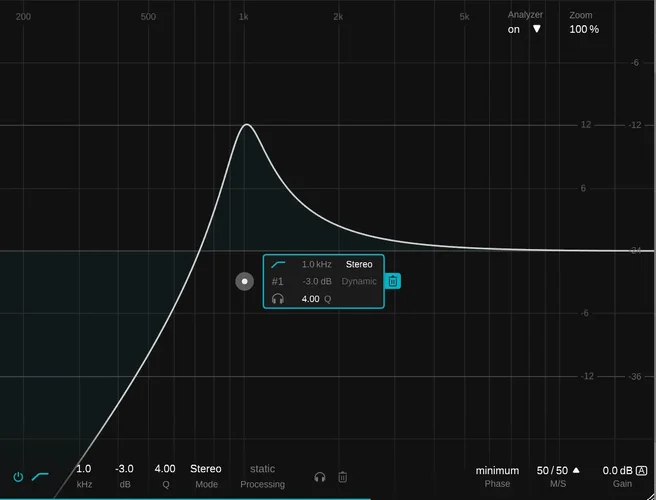

Nun ist das aber kein ganz gewöhnlicher 12dB-Hochpass, sondern einer mit zusätzlicher Resonanz, deren Stärke sich über den Parameter Q regeln lässt. Dabei trifft es sich, dass bei Q=0.707 die Resonanz keine Veränderungen der Übertragungsfunktion bewirkt, bei <0.707 wird das "Knee" runder und damit die Flankensteilheit geringer und bei >0.707 wird es spitzer und die Flankensteilheit nimmt zu, obwohl es immer noch ein 12dB-Filter ist.
Vermutlich wäre es verständlicher wenn, der Q-Wert in dB umgerechnet wäre (also -3dB für keine Resonanz, 12dB für Q=4, u.s.w., aber dann gäbe es zwei "dB"-Parameter. Irgendwie noch unklarer, daher wahrscheinlich die "Q"-Entscheidung.

zum inhaltlichen: das bild, was er abgeliefert hat, zeigt nur, dass er nicht verstanden hat, was das klingeln eines filters überhaupt ist.
denn musik besteht ja nicht nur aus einzelnen, freistehenden samples, sondern tendenziell doch eher aus kontinuierlichen signalen.
bei einem einzelnen klick hört man außerdem kein klingeln, dazu muss schon erst mal eine gewisse zeitspanne vergangen sein (neben anderen bedingungen, die zusätzlich dazu auch vorliegen müssen.)
aber bleiben wir bei dem beispiel und bei deinem erklärungsversuch und fragen wir dich doch mal die gleiche frage:
warum sollte man einen spike durch einen filter schicken um dann hinterher das, was was der filter verursacht hat, wieder zu entfernen? da wäre es dann doch einfacher, keinen filter zu benutzen und das audio oder videomaterial so zu lassen wie es ist.

Das Bild, was er abgeliefert hat, hat mir zu 100% gezeigt, dass er genau verstanden hat, was Klingeln eines Filters und vor allem Pre-Ringing ist.
Freistehende Samples? Kontinuierlich? Das ist doch alles Signaltheorie, die man nicht zwingend herauskramen muss (und wenn, dann ist jedes abgetastete Signal eine Folge von Dirac-Impulsen: also doch jedes Sample für sich, freistehend?!)
OK, oben die unbehandelte 909 Kick, darunter ein linear-phase FIR Tiefpass mit 1kHz-Grenzfrequenz (sehr schön ist das Pre-Ringing zu erkennen, da es jetzt locker 30ms in die Stille vor der Bassdrum ragt, und im Audio-File auch zu hören), ganz unten das Pre-Ringing wurde durch einen Expander weggeschnitten. Man kann auch das Post-Ringing gut erkennen, wenn man das obere mit den beiden unteren Spektrogrammen vergleicht, das ist nämlich gespiegelt an dem Klick des 909-Sounds bei 100ms.
nun, mir hat es das gegenteil gezeigt.
denn in seinem sample steht vorne nicht deswegen etwas über, weil der filter ripples hat, sondern weil er symetrisch ist.
(und offenbar der plug-in hersteller vergessen hat die latenzkompensation zu berechnen, denn normalerweise sollte da in einer DAW nichts überstehen wenn man das rendert. aber das kommt schon mal vor, wenn man zwei modi in einen filter effekt einbaut.)
er sprach von der bearbeitung von sounds, und kam dann mit einem bild von einem spike an.
ein einzelnes sample ist aber ein sonderfall, genau aus den gründen die du auch kennst.
das hab also nicht ich hervorgekramt. wir sind ja hier keine mathematiker, hier geht es immer um die bearbeitung von musiksignalen und das war auch das von ihm geschilderte problem.
das ist eben genau eine falsche interpretation, dass das "ringing" das wäre, was vorne und hinten übersteht.
dass man audio dateien in audioeditoren auch zurechtschneiden kann stelle ich nicht in abrede. davon geht aber das ringing nicht weg.
eine 909 kick hat überhaupt nur ganz am anfang, wo der von ringing besonders betroffene transient ist, frequenzen, die hoch genug sind um von rining betroffen zu sein, und die auch hoch genug sind, um von einem 1000 hertz tiefpass überhaupt betroffen zu sein.
wenn man am transienten selbst kein ringing haben will, benutzt man keinen phase linear filter. wenn man ringing gänzlich ausschließen will, benutzt man überhaupt keine filter.
(ich hätte es auch zum vierten mal wieder als frage formulieren können, aber das mache ich immer nur 3 mal pro thread. es ist ja hier eh sinnlos.)
  • #295
Bitte erkläre mir die richtige Interpretation.
Der Plug-In Hersteller hat es genau richtig gemacht: Es muss überstehen, sonst stimmt der Frequenzganz nicht mehr. Das kann man nämlich auch sehr schön im untersten Bild sehen: da ist das Pre-Ringing weg, aber dafür entstehen wieder impulsartig Frequenzen oberhalb von 1000Hz.
