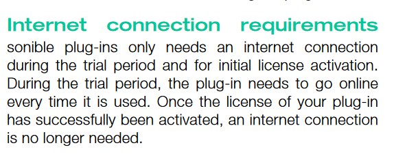

Oh das ist ja blöd, leider brauchst du bei der Testversion eine Internetverbindung und der Sonible Lizenzserver muss erreichbar sein.

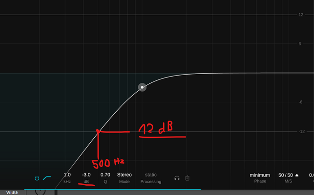

Was ich allerdings nicht ganz beim Sonible EQ4 verstehe ist die Angabe zur Flankensteilheit. Im Handbuch wird der Wert auch nicht erklärt. Wenn -3.0dB eingestellt ist, dann ist das doch ein 12dB Filter, da bei der Hälfte der Eckfrequenz(also eine Oktave niedriger) der Pegel um 12dB gedämpft ist, oder liege ich da mit meinem Amateurwissen falsch?
warum sollte 3 plötzlich 12 sein? :)
vermutlich musst du zwischen den nenndaten des eigentlichen filters und der einstellung, die du vornimmst, unterscheiden.
stell dir einen GEQ vor, dann wird es deutlicher.

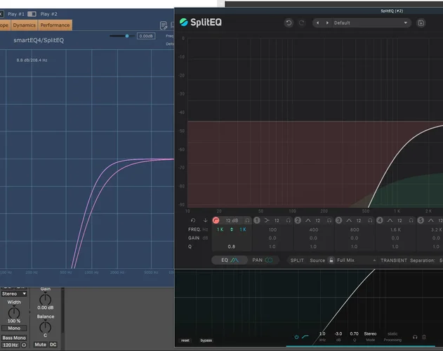

Ja, das frage ich mich auch. Wenn ich bei SmartEQ4 -3dB einstelle habe ich dieselbe Frequenzanwort als wenn ich bei einem anderen EQ 12dB auswähle. Hier mal die beiden Frequenzantworten, einmal von SmartEQ und einmal SplitEQ: Ich habe bei SplitEQ den Q-Faktor leicht verändert, damit die Kurven nicht ganz deckungsgleich sind. Für mich sieht das so aus, als wäre das dieselbe Flankensteilheit:

ja, es sieht schon komisch aus. wobei ich deine bilder nicht so ganz deuten kann. was macht denn die graphik, wenn du statt -3 nur -0.5 einstellst?
(und warum hat ein shelving filter überhaupt ein Q...)

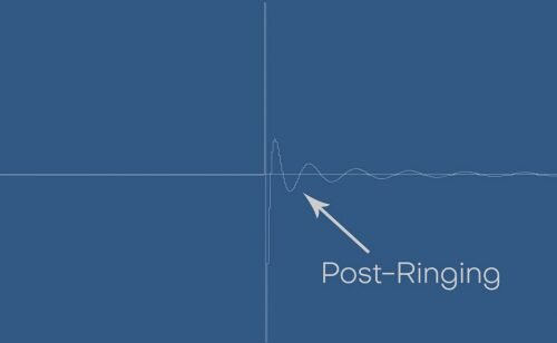

Netter Artikel, scheint so als wen Pre-Ringing bei LinearPhase und Post-Ringing bei normalen EQs nur bei extremen Q-Werten zu hören sind. Ich habe da leider keinerlei Erfahrung bis jetzt mit, da ich immer nur minimaPhase EQs einsetze und hier auch nur 12dB ohne großen Q-Wert.
Es gibt zu dem Thema (Phase Issues) super Videos von Dan Worrall, der macht sonst die von FabFilter. Das folgende habe ich gestern Abend noch gesehen. Nicht von seiner Art abschrecken lassen, der ist grundsätzlich ziemlich auf Zack....
Why LINEAR PHASE EQs can be DANGEROUS! [Kohle Audio Kult]

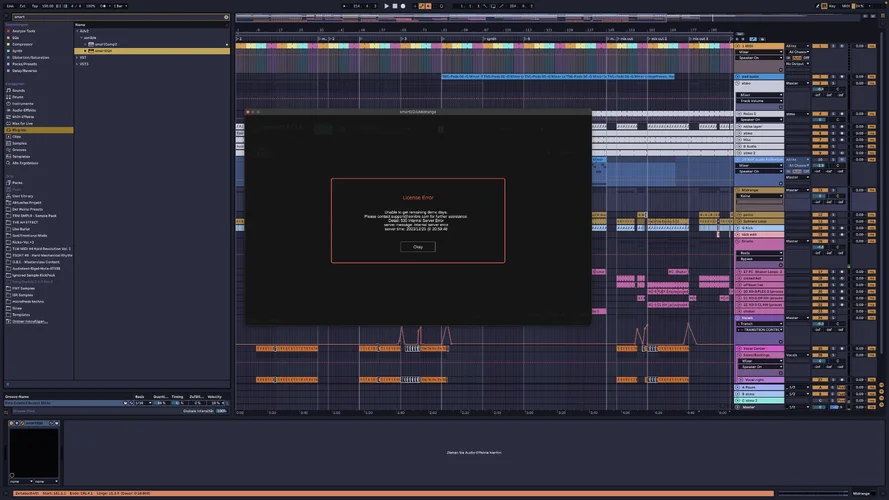

Hab mir den Smart Eq jetzt heute gegönnt für 50€. Da kann man denke ich nichts verkehrt machen. Blöderweise funktionierte die Aktivierung nicht, die haben mal wieder Probleme mit Ihrem server.
Habt ihr das hier mal raus gefunden, oder probiert, also warum da -3dB steht, es sich aber wohl um 12dB Flankensteilheit handelt?
