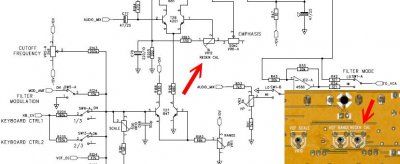

Habe schon mit beiden Reglern im Wechselspiel geschraubt, es kommt mir vor, als wenn am rechten Ende des Emphasis anfängt sich der Oberton bilden zu wollen, aber dann is Anschlag, wo's "gehört" noch weitergehen müßte, damit die Oszillation einsetzt. Ich probiere noch etwas mit beiden Reglern miteinander/gegeneinander drehen, aber werde wohl auch mal die Synt-Abteilung des Händlers kontaktieren - evtl. leider zur Überprüfung, ob was verstellt ist einschicken.
In den Videos wird einfach nach rechts gedreht --> pfeift - sollte das immer so einfach sein, oder bedarf es jedesmal Fingespitzengefühl, die Oszillation herauszukitzeln ? Das weiß ich als Neuling an diesem Gerät halt nicht.

1. Filter Mode auf LO(wpass) stellen
2. Cutoff nach ganz links drehen
3. Emphasis nach ganz rechts drehen (irgendwo zwischen 2 und 3 Uhr sollte die Selbstoszillation bereits einsetzen)
4. Contour nach ganz rechts drehen.
5. Attack und Decay nach ganz links und Sustain nach ganz rechts drehen.
6. Eine Taste auf dem Keyboard drücken und dann langsam den Cutoff nach rechts auf drehen
Selbstoszillation muss man ja wohl nicht rauskitzeln^^Wenn der Filter nicht komplett geschlossen ist muss man doch nur die Resonanz aufdrehen. Das wird dann schon pfeifen.
Die Oszillatoren im Mixer auf Null stellen, Filterresonanz auf Maximum, dann sollte das Filter rückkoppeln und einen sauberen Sinuston liefern.

Im Manual ist ja beschrieben, wie man die VCOs kalibriert, auf Youtube gibt es ein Filmchen, das die Mechanik davon schön erklärt. Bei der Resonanz gibt es einen Trimmer, VR12 REGEN CAL. Mit dem solltest Du die "self-oszillation" erreichen können.
Hier die Prozedur (aus dem Minimoog Service Manual):
Turn all MIXER switches off. Monitor output with headphones. Set CUTOFF FREQUENCY control to -1. Insert an S-Trigger plug. Rotate EMPHASIS control clockwise. Regeneration should start when the EMPHASIS control is between 7 and 8. If it does not, set EMPHASIS control to 7.5 and rotate the Regeneration Cal. trimpot (on filter board) slowly clockwise until regeneration starts.
Danke, werde ich probieren, wenn's der Händler nicht hinbekommt (und der TrimPoti auch bei Behringer's D vorhanden ist). Ist zwar toll, wenn man vieles selbst einstellen kann, aber wenn's neu ist, sollte erstmal alles funktionieren.
Klar ist das beim Behringer auch drinnen. Ansonsten, wenn der Händler in der Nähe ist und Ahnung hat, warum nicht. Offenbar hat er eine eigene Werkstatt. Aufschrauben und am Poti drehen geht aber sicher schneller...
