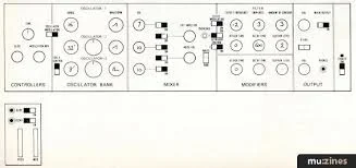

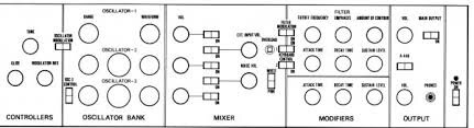

Man kann Patches natürlich auch im alten Sinne auf Papier mit Reglerstellungen "speichern". Der Name dafür ist Patch Sheets.
electro-music.com :: View topic - Minimoog Patch Sheet
Patchwork (MT Feb 88)
So sieht das dann aus. Leer und befüllt.

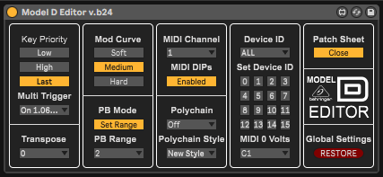

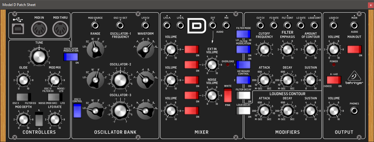

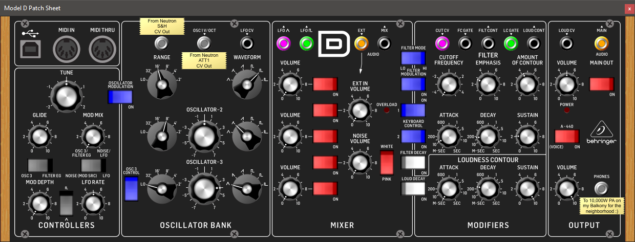

Mir war das mit Papier zu umständlich.
Darum hab ich mir damals ein digitales Patch Sheet in Max For Live gebastelt und noch ein Paar SysEx Settings integriert.
Der Vorteil ist hier, daß ich das Patchsheet und die SysEx Settings direkt im Song oder als Preset speichern kann.
Beim Laden des Songs werden die passenden SysEx Settings direkt auf den Model-D übertragen und im zugehörigen Patch Sheet sieht man, wie man die Potis und Schalter am Model-D setzen muß.

Das ist ja mal so richtig drüber und cool, ansich reicht ja nur die Richtung zu setzen mit einem Strich oder mit Software.
Für Übersicht würde ich Farben und Ablenker etwas runter fahren - aber - sehr schöne Lösung!
Meinst du die bunten Buchsen auf dem zweiten Bild?
Die Farben der Klinkenbuchsen kann man jeweils selbst einstellen, so daß man damit Patchverbindungen farblich codieren kann.
Wenn man an einer Klinkenbuchse die graue Farbe auswählt, dann bekommt man zusätzlich noch so nen gelben Klebe-Sticker auf den man eigene Notizen schreiben kann.
  • #2.754
Nein, ich meine Details - ich würde die Knöpfe eher wie Ableton Kringel nehmen, damit man auch sehr einfach die Position sehen kann. Der Rest kann so bleiben und die Farben sind ja für die Patchverbindungen - die muss man natürlich gerade lassen - aber etwa die Schalter - die sind sehr schwer zu erkennen - weshalb ich da eher ein Kreuz auf die "Schaltseite" setzen würde.
So gesehen ist ein altes Patch-Sheet wie oben zum Minimoog übersichtlicher - gerade weil man das mit sehr wenig Aufwand überblicken kann. Das Auge ist schnell beim Wesentlichen.
Der hier eingestellte Sound hat zB kein Volume im Mix von einem OSC, Ext. In oder Noise, dh - da käme auch nichts raus.
Skeuomorphismus ist nicht immer ideal.

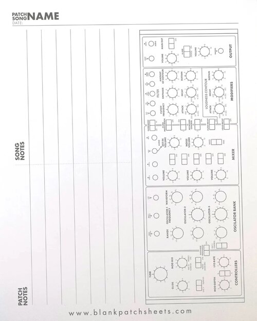

Hat jemand sogar schon gemacht, also ChatGPT konnte es nicht.
quasi so. nur 90° nach rechts. SRC: https://www.davidsparks.me/behringer-model-d
free hier https://www.davidsparks.me/store/p/behringer-modeld-printable - kann man ja dann kopieren.
Ich finde es tatsächlich besser, wenn der digitale Patch Sheet mehr Details hat.
Da muß das Hirn auch nicht zwischen Original und Abstraktion umschalten, es sieht halt beides "gleich" aus.
Zum Beispiel die unterteilten Skalen helfen schon sehr dabei die Positionen der Potis viel genauer abschätzen zu können, weil das Auge mehr Bezugspunkte findet, als in nem leeren weißen Kreis mit nem krummen Strich als Potiknopf.
Die Schalter sind tatsächlich nicht ganz optimal.
Ich kann die Schalter-Positionen trotzdem gut erkennen, von daher reicht es mir so völlig aus,
Hehe Asche auf mein Haupt, den Screenie hab ich damals gemacht als ich an dem Plugin gebastelt hab.
Die Regler und Schalter stehen halt an irgendeiner Position, da ist kein richtiger Patch abgebildet.
Übrigens kann man alle Regler und Schalter des Patch Sheets in der DAW auch automatisieren.
So kann man das auch als "Drehbuch" nutzen und so sehen wann und an welchem Poti im Verlauf des Songs zu drehen ist.
Zugegeben, das brauche ich jetzt nicht wirklich, aber die Funktionalität ist zumindest vorhanden.
  • #2.756
Ah, ok - dh - du würdest die photorealistische Version mit den Schaltern da auch besser finden? Bisschen markieren kann ja auch schon helfen, muss nicht direkt ein Kreuz sein.
Aber - ist auch nur eine Anregung für Mini(Moog)malismus.
Ja - das mit der DAW ist gut, so sie das kann.
Würde sagen - erlaubt ist was gefällt.
