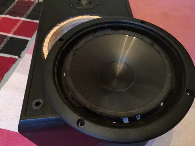

Ich habe gerade mit meiner Frau The Force Awakens geschaut und war stellenweise überrascht von den Soundeffekten, die ich so aus dem Kino nicht in Erinnerung hatte. Es stellt sich heraus, dass die Machtspielchen von Kylo Ren die Sicken meiner, na, ein Vierteljahrhundert alten Infinity Reference 20 im Verlauf des Films in Unwohlgefallen aufgelöst haben.
Suche ich hier im Forum nach "Sicken", kommen sowohl Reparier-Tipps als auch eine Negativerfahrung von Herrn Fanwander, der sogar Profis dafür gebucht hat. Meine instinktive Befürchtung wäre auch, dass man da im Zweifel vergebene Liebesmüh' aufwendet.

Frag mal nach einem Angebot z.B. hier:
http://sicken-reparatur.de/infinity-lau ... erence-20/

ich habe meine Basslautsprecher der Hi-Fi Boxen neu konen lassen.
Sind Marantz LS17A, die waren mir zu edel zum Verschrotten.
Jetzt klingt alles wieder wie neu und ist ordentlich gemacht, hat irgendwo um die 100 Euro für ein Paar gekostet.
Sollte auch kein Hexenwerk sein, PA-Verleiher lassen das jede Woche machen.
Adresse hab ich allerdings keine, hab sie bei einem Hi-Fi Laden in Offenbach abgegeben und der hat sie irgendwo nach Köln geschickt.
Da Du bereits hochwertige und vernünftige Komponenten hast, sehe ich keinen Sinn darin, sie zu entsorgen und durch irgendeinen Wegwerfscheiß zu ersetzen -- was Du hast, hast Du. Was Du bekommst, weißt Du nicht.
Ich würde die Chassis von einem Fachmann mit neuen Sicken ausstatten lassen -- das kostet sicherlich die eine oder andere Mark, spart einem aber den Streß, die Arbeit selbst stemmen zu müssen.
Man muß nur mal auf eBay nach diesem Boxentyp schauen und man stellt fest, daß das anscheinend kein Problem ist, sondern jeder es hat -- zig Sickenreparatursätze im Angebot.
Ich rate grundsätzlich von Schaumstoff-Sicken ab -- nur Kautschuk hält wirklich lang (meine Canton LE-900 waren beinahe 40 Jahre alt, als ich sie verkaufte -- die Kautschuksicken waren geschmeidig wie am ersten Tag).

Kautschuk ist aber deutlich härter und bringt nicht diesen Hub wie der weiche Schaumstoff, was sich dann auch in der Lautstärke und Dynamik bemerkbar macht.
ja ja die sicken...scheinen bei Infinityboxen wohl die achillesFerse zu sein... :mad:
wir hatten mal ne zeit lang Infinity SM-225... da haben wir innerhalb von 4 jahren 2 x neue Basslautsprecher eingebaut, da wir damals noch nicht wussten, dass man die sicken dafür bei ebay kriegt.... :selfhammer:
beim 3. mal haben wir den mist dann entsorgt... :lollo:
Infinity würde ich niemandem mehr empfehlen... sind meiner meinung nach total overrated... :kaffee:

Habe gerade hier in Köln mit dem "HiFi-Atelier" telefoniert, die bei zwei Boxen 118 EUR für den Kostenvoranschlag aufrufen, die Tieftöner dafür wegschicken und mir binnen zwei Wochen sagen wollen, ob....
- die Sicken besser durch Schaumstoff oder Gummi zu ersetzen wären (mit Hinweis auf die absehbare tonale Veränderung)
- die Spinne und der Treiber überhaupt weiterhin verwendbar sind oder auch getauscht werden müssen
- das Geld für den Kostenvoranschlag nicht besser mit einem Neukauf zu verrechnen sei.
Auf die Frage nach schlichtem Tausch des gesamten Tieftöners sagte man mir:
"Das können Sie gern machen, aber mit so einem Pfusch will ich nichts zu tun haben."
Das fand ich einigermaßen witzig, weil er mir doch vorher quasi aufgedröselt hatte, dass eigentlich alle relevanten Einzelteile zu tauschen sein könnten.
Je nach Dafürhalten der Experten könne die Reparatur von den besagten 118 EUR bis 350 EUR kosten.
ja, so minimum 50e für eine neue sicke ist schon ok. unbedingt diegleiche sicke nehmen! wie bereits erwähnt, haben unterschiedliche sicken komplett unterschiedliche klang-eigenschaften. wenn sich die neuen schaumstoff-sicken in 30 jahren wieder auflösen... lass es das problem deiner erben sein.
Sodele. Der Herr Hannß von der Lautsprecherklinik nimmt 50 EUR pro getauschter Sicke und rät telefonisch von DIY-Reparaturkits ab, weil der Laie die Sache im Zweifel verschlimmbessert. Die Ansage, da müssten eventuell noch viele andere Teile getauscht werden, winkt er als Panikmache und Geldschneiderei ab. Bei Infinity sei alles andere so robust und verlässlich ausgeführt, dass es mit einem korrekten Zentrieren beim Tausch der Sicke für die nächsten 20 Jahre wieder getan sei.
