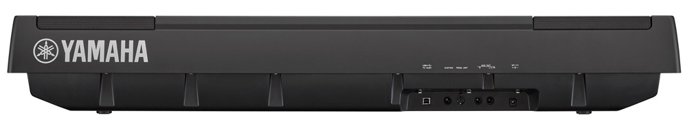

Yamaha P-105 und P-115:
Gar kein MIDI mehr... nada, Fehlanzeige ...der komisch aussehende Multipin-Anschluss (den man von weitem noch für MIDI halten könnte) dient dem Anschluss einer externen Pedal-Einheit... ansonsten USB-Buchse, alleine auf weiter Flur...
Yamaha P-125 und das kleinere P-121:
Dasselbe Szenario wie oben schon skizziert.
Eine Ladung faule Tomaten in Richtung Yamaha Piano-Department, bitte...
