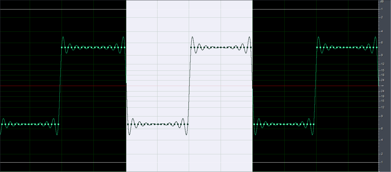

Nyquist-Shannon-Abtasttheorem und Rechteck
haesslich schrieb:
perfektes sampling und perfekte rekonstruktion SIND MÖGLICH. ohne, dass es "infromationslücken" gibt. unter zwei bedingungen:
1. du hälst das "nyquist-shannon-abtast-theorem" ein. d.h. die höchste frequenz, die in deinem signal vorkommt, ist kleiner als die hälfte der samplingfrequenz.
Gilt offenbar nur für Sinustöne.
In dem Video wird Rechteck als Summe von mehreren Sinuswellen gezeigt. Und für das Rechteck gilt dieses Nyquist-Shannon-Abtasttheorem offenbar nicht, sondern nur für seine Sinus-Teiltöne.
Hier ein anschauliches Beispiel:
5 kHz Rechteck bei 192 kHz Samplerate generiert:
Sieht einigermaßen passabel aus.

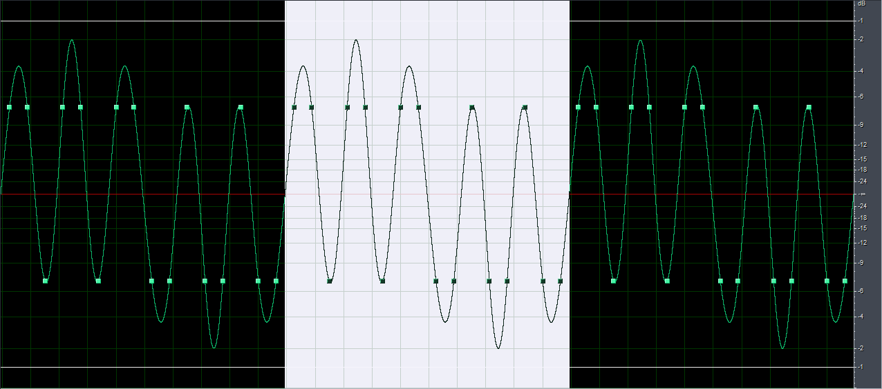

Nun mit 16 kHz Samplerate. Ist mehr als das Doppelte von 5 kHz. Eigentlich mehr als das Dreifache:
Es dominiert sowohl akustisch als auch Analyse-technisch 1 kHz Ton!
Habe nochmal 1 kHz bei 16 kHz Samplerate generiert, und tatsächlich: Klingt fast gleich, nur dunkler, mit weniger Obertönen.
Hier 1 kHz bei 16 kHz Samplerate auch grafisch:
Für eine mehr oder weniger passable Abbildung einer Dreieckwellenform braucht man also weit mehr als das Doppelte ihrer Frequenz.
oh gott NEIN! das gilt IMMER. IMMER! allerdings hat das Rechteck kein begrenztes spektrum. somit hast du das theorem verletzt.
das theorem gilt trotzdem, du musst es nur richtig anwenden!
ich hab keine ahnung, was deine bildchen da zeigen sollen. wenn es darum geht, dass ein rechteck nicht mehr wie ein rechteck aussieht, wenn die bandbreite begrenzt, ja, dann hast du recht. gottseidank geht es aber nicht darum, was wir sehen, sondern was wir hören. Darüber, ob die frequenzen über 20kHz wirklich wichtig sind, haben DanReed und ich uns weiter oben schon gestritten. ;)

Ich habe doch geschrieben, dass auch akustisch 1 kHz statt 5 kHz ertönt! Probier es einfach selbst aus: 5 kHz Rechteck z.B. mit 96 kHz Samplerate und mit 16 kHz Samplerate wiedergeben und lauschen. Und mach auch 1 kHz zum akustischen Vergleich. Kannst auch Analyser, Tuner etc. verwenden, wenn du deinen Ohren nicht traust. Vielleicht kommst du auch auf andere Ergebnisse als ich, aber erst in der Praxis testen, dann Theorien verteidigen! :mrgreen:
  • #53
Re: Nyquist-Shannon-Abtasttheorem und Rechteck
achso jetzt hab ich's gerafft. ja, herzlichen glückwunsch, DAS ist aliasing.
wenn du jetzt noch deine begrifflichkeiten glatt ziehst, hast du es verstanden. "der 1kHz ton dominiert" - das ist nicht korrekt.
fangen wir noch mal bei seite 1 an:
das signal, was du erzeugst, sind nicht die linien, sondern nur die punkte. der DA wandler wird diese punkte in irgendeiner form verbinden. du brauchst mindestens 2 punkte, um eine "welle" darzustellen, z. b. das minimum und das maximum. ein DA wandler wird aus diesen punkten immer versuchen eine sinuswelle zu generieren. (warum? weil das eine kernaussage des sampling theorems ist).
nun hast du ein signal erzeugt, wo du weit weniger datenpunkte hast, als du eigentlich bräuchtest. der DA wandler kann jetzt nicht mehr wissen, wie die wellenform aussehen soll. er macht das einzig richtige: die punkte zu einer kontinuierlichen welle verbinden. die hat 1 kHz.
da "dominiert" nichts. du hast ganz einen einfach 1 kHz ton erzeugt.

Digital habe ich 5 kHz Rechteck erzeugt, und zwar mit verschiedenen Sampleraten. Du sagst bei der Rekonstruktion kommt bei 16 kHz Samplerate 1 kHz raus, obwohl 5 kHz rauskommen müsste, und zwar deswegen, weil der Wandler mit Sinuswellenformen arbeitet? Was sagt uns das? Dass dieses Theorem-Bla-bla nur für Sinuswellenformen gilt? Weil in der Praxis sieht es so aus und hört sich auch offenbar so an.
edit: frequenzen korrigiert.
die erste oberwelle (grundton: 5kHz, 1. oberwelle 15kHz, zweite oberwelle 25kHz usw.) passt nicht mehr in deine 16 kHz (weil wir ja zwei abtastpunkte brauchen, daher ist die kritische frequenz die halbe samplingrate). die wird vermutlich dann auf etwas niedrigeres gespiegelt. das ist aliasing. mehr hast du nicht gezeigt.
bullshit.
dass sich alles um sinuswellen dreht kommt von der fourier analyse. die besagt, dass man jeden klang in sinuskomponenten zerlegen kann. somit ist diese darstellung elegant, wenn man wissen möchte, welche frequenzkomponenten ein signal hat.
wenn du das nicht glaubst tut es mir leid, ich kann es nicht besser erklären. es gibt leute die können das, die werden aber meist auch dafür bezahlt. wenn's dich interessiert, besorg dir literatur, oder lass es. aber hör auf bullshit zu verzapfen. am shannon-nyquist-theorem ändert das nichts.

das mit dem aliasing bzw. spiegeln werde ich mal schauen, ob es daran liegen könnte. kann der software-generator denn so blöd sein das nicht wegzufiltern?...
Hm... Offenbar war der Software-Generator tatsächlich so blöd. Ich dagegen einfach unwissend. :mrgreen:
Habe 192 kHz in 16 kHz inkl. Filterung umgerechnet, und es hört sich schon besser an. Sprich wieder nach 5 kHz. Optisch ist vom Rechteck allerdings nichts mehr zu sehen, und wenn ich jetzt von 16 kHz zurück auf 192 kHz umrechne, rekonstruiert sich das Rechteck auch nicht mehr wieder. Was bleibt ist eine modulierte Sinuswelle. Bzw. im Frequency Analyser sind alle Teilschwingungen über 7 kHz, die das Rechteck ausgemacht haben, weg. Ist ja klar, wurde zwischenzeitlich nach 16 kHz konvertiert. Nun ja, die Grundfrequenz von 5 kHz ist zwar wieder da, Rechteck ist aber kaputt, weg, in eine Handvoll Sinuswellen umgewandelt. Es bleibt dabei, dass doppelte Samplefrequenz nur Sinustöne abbilden kann. Vom 5 kHz Rechteck wurden auch nur Sinus-Teilschwingungen nur bis 7 kHz erhalten. Rechteck an sich ist weg. 5 kHz Rechteck mit 16 kHz Samplerate geht also nicht. Es bleiben nur ein paar Sinus-Teilschwingungen erhalten. Ich höre jetzt zwar 5 kHz, es ist allerdings kein Rechteck. 5 kHz Rechteck geht mit 16 kHz also nicht. :idea:
halten wir fest: ein bandlimitierter rechteck besteht aus addierten sinuswellen. immer.
ob die sich zu einer annährung eines rechtecks summieren hängt von ihrer phase zueinander ab. nimm dein 5kHz / 192kHz Beispiel: Wenn du die phase des 1 kHz tons ändern würdest, sähe das auch nicht mehr wie ein rechteck aus. Hast du Octave? Dann kannst du das mal nachprogrammieren.
du hast zwischendrin sogar noch resampling betrieben. je nach dem kann auch das nochmal extra schweinereien einbauen.
ach DARUM geht es dir! schau mal:
das ist die formel für die rechteckwelle. da siehst du, dass die alle ungeradzahligen vielfachen komponenten des grundtons hat. d.h. wenn du bei 16 khz samplingrate ein rechteck von 5 khz erzeugst, hast du nur die grundwelle drin. die oberwellen passen nicht mehr da rein. wenn du die daher nicht mit erzeugst, bekommst du nur einen sinus. versuchst du aber, die mit zu erzeugen, bekämst du aliasing, denn: die können ja nicht mehr rekonstruiert werden.
jeder ton ist nur "ein paar sinus teilschwingungen". mal mehr, mal weniger. die gesamtheit der teilschwingungen macht den ton. wie gesagt: drehst du die phase bei nur einer teilschwingung, geht schon diese "gesamtheit" verloren.
