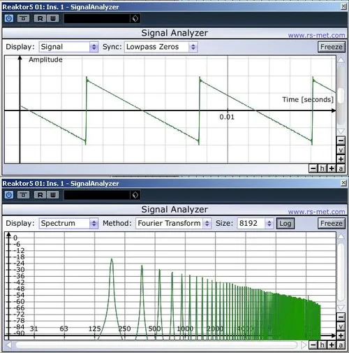

  • #70
Re: diff. ringmod bei cwejman
:shock: :shock: :shock: :shock:
Leute,
ich glaubs gerade selbst nicht, aber mit der Formel x * y - (x - y) lässt sich aus zwei Sinus-Oscs ein wunderbar bandlimitierter Sägezahn generieren.
Signal y muss einfach mit uhrig hoher Geschwindigkeit in den Modulator gehen.
Hier mal ein Bild von nur! zwei Sinen:
Signal x schwingt mit 200 Hz
Signal y mit 30.000 Hz(eine entsprechend hohe Samplerate vorrausgesetzt)
Sorry für Offtopic. Aber das ist für mich eine bahnbrechende Entdeckung!! Bandlimitierte Oszis durch Ringmodulation.
Wer hätte das gedacht??
Edit: Weiteres Testen war sehr ernüchternd. Wirklich stabil ist das noch nicht. Die Frequenz von x muss wohl immer ganzzahliger Teiler von y sein. Aber es lohnt sich vielleicht da weiter nachzuhaken.

  • #71
Rampensau schrieb:
