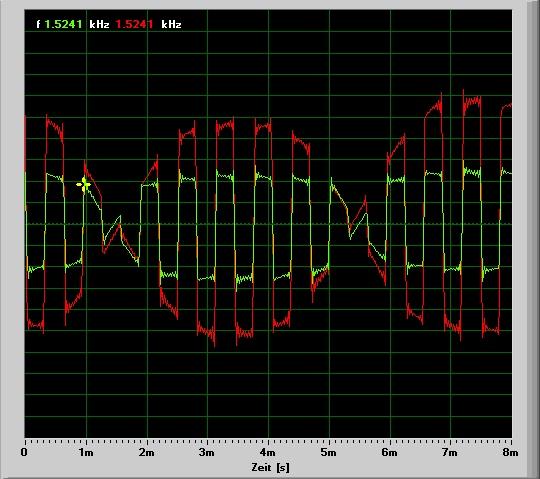

selektiert - klingen aber härter als germanium
germaniumty ist leider nicht egal! es gibt ne menge germanuimdioden, die keine sind! nur die handelsbezeichnung ist noch so!!! und es gibt viele, die einfach clippen.
sieht man schö hier:
beides germanuimdioden - grün ist der moddemod und rot ist mein nachbau. bei der grünen welle sieht man deutlich, dass die sinus abgeschnitten wird. -> das hängt in dem fall nicht mit den überträgern zusammen.
die kleinen überträger aus dem moddemod haben ein anderes problem - deren arbeitsbereich hört bei (ich weiß nicht mehr genau) ca. 200Hz auf. ab da nach unten machen die blödsinn. die beseren sind wirklich die oben beschriebenen monacor - da muss man nur ein wenig rumexperimentieren mit der beschaltung (sind drei spulen) um weniger lautstärkeverlust zu haben.
