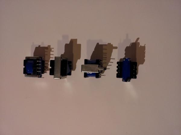

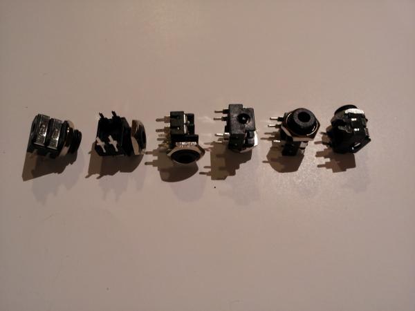

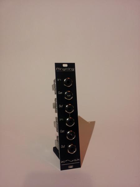

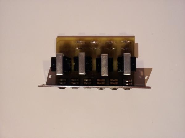

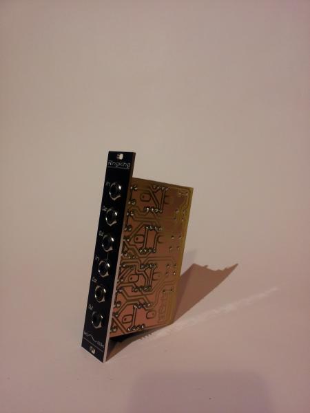

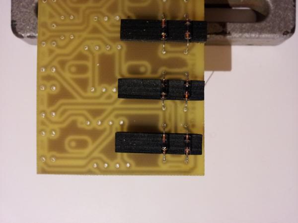

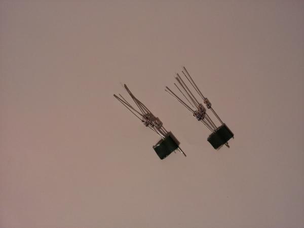

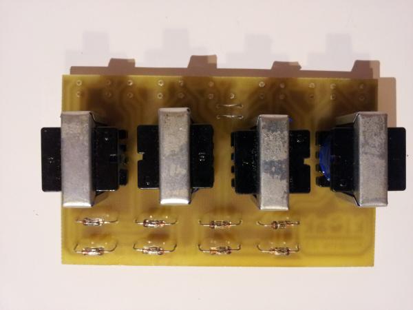

also der aktuelle stand ist so:

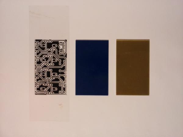

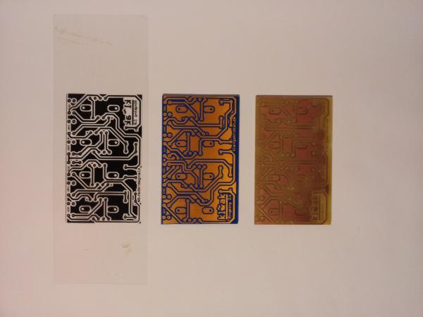

ne schaltung auf photo belichtet + platine
5€ +2€
dann auf die platine belichtet und geätzt
entwickler und ätzbad
3€

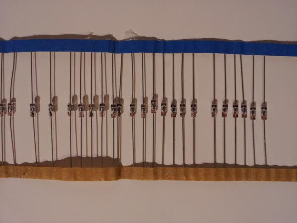

dioden kaufen je nach menge zwischen 20cent und 2€ bei ordentlichen germaniumdioden -> schwierig ist dabei welche zu finden, die nicht clippen
davon 8 die müssen dann noch au 1mV sortiert werden sonst haben die zuviel übersprechen der carrier
bei mir 1,60€
dann braucht man noch überträger - ich habe die monacor genommen lt110 davonbrauchts 4
50€ + versand

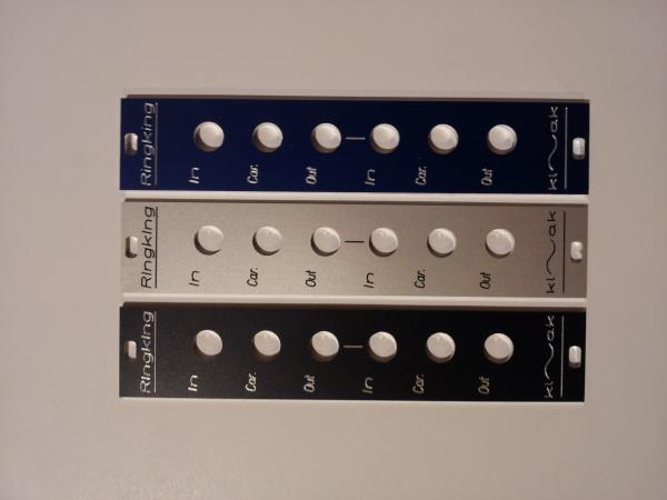

frontplatte fräsen lassen
13€ (mit farbe ausfüllen +6,50€)
dann noch buchsen - ich habe die cliff (doepfer) buchsen genommen da kostet mich eine 1,50 und mann braucht 6 stück
9€ + versand
platine bohren und dioden mit abstand zur platine einsetzen
überträger einsetzen und normalisierung
buchsen aufsetzen und frontplatte verschrauben
kosten gesammt ca: 85€ + versand, wenn ma von den ganzen nichtgelungenen platinen und dem drumherum wie lötzeug usw absieht ... vor allem vom sortieren der dioden :floet:
bis jetzt war ich mit den manocors ganz zufrieden aber seit neuestem schlagen die carrier etwas stärker durch als gewohnt. entweder ist das nur ein temporäres phänomen oder man muss sich wieder auf die suche nach besseren überträgern begeben. auch sitzen die immer mal schräg, weil der mattallring nicht immer gleich ist :roll:
trotzdeml klingen die alle besser als der moddemod von makenoise - die neuen leider mit ähnlich großem durchschlag wie der moddemod. aus diesem grund habe ich erstmal aufgehört welche zu bauen. ich habe ein paar weggegeben und einen wiederbekommen, der bei kälte den transport nicht überlebt hatte -> dioden gewechselt und gut.
war recht lehrreich das projekt - vor allem wie schwierig es ist soetwas selbst zu machen und den preis klein zu halten = hat auch mein verständnis für die preise im modularbereich verbessert ...
danke an alle hier im forum die mitgedacht haben und ihre wissen zur verfügung gestellt haben :nihao:

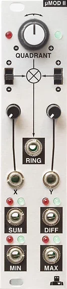

er ist da! INTELLIJEL - uMod II
http://www.intellijel.com/eurorack-modu ... %B5mod-ii/
The µMod II is a versatile ring modulator (four quadrant multiplier) based on the original µMod designed by David G. Dixon. Four analog logic outputs have been added to the module for even further cv and audio mangling.
Features:
- Dual Linear VCA based Ring Modulator
- Four Analog Logic outputs:SUM – adds X and Y
- DIFF – subtracts X and Y
- MIN – analog logic equivalent to ‘AND’
- MAX – analog logic equivalent to ‘OR’
- Polarity switches for x (carrier) and y (modulator) inputs.
- QUADRANT control allows you to shift the multiplication into positive or negative quadrants.
- Changing the Q value in fm adds the signal frequencies back into the sum+difference frequencies (typical output of a rigmod) which adds richness to the classic ringmod sound and allows for many variations of bell tones, chimes and mallet-type timbres.
- Can be used as a linear vca.
- Great for waveshaping (especially two synced audio sources).
- Excellent for CV mangling using combinations of the attenuators, rectifier switches and logic outputs.
