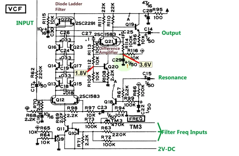

Wenn du die Originalschaltung nachbauen möchtest, solltest du diesen "Fehler" übernehmen. Das war eben so. Und wenn du einen neuen Elko nimmst verändert sich die Spannung nicht. Und ich kann nur meine Erfahrungen berichten und was andere geschulte Ohren und erfahrene Acidliebhaber berichten. Ergo, nein, es scheint kein magic smoke zu sein, selbst wenn unqualifizierte Leute deinen Beitrag liken.Ich dachte ich bin ein Nerd, aber alte Elkos verkehrtherum einbauen? Ist das nicht ein Rezept für magic smoke?

Im Original ist der -hier grün hinterlegte - Elko C29 falsch herum eingelötet gewesen:Geht es um einen Kondensator oder einen Elko.

Weniger offensichtlich ist, was der in der Schaltung macht: in guter Näherung nämlich nichts.

Ist es auf der Platine auch so? Oder nur ein Fehler im Schaltplan?Ohne jede weitere ernstzunehmende Untersuchung haben die Audioesoteriker das für sich in Beschlag genommen, und diskutieren da völlig faktenfrei irgendwelche Klangmagie rein.
Da der Elko in der Schaltung im echten Leben auch falsch rum jahrzehntelang korrekt arbeitet (lötet das Ding aus und messt es nach!), ist das offensichtlich Bullshit.
