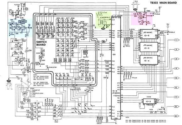

solange die pixie keinen analogen vco als clock hat ist orginal nicht mal in reichweite.
Würde man das in einem Blindvergleich wirklich treffsicher erkennen können? Ich könnte das nicht.
Kleiner Scherz: Die TB303 (=RE303 als 1:1 Schaltungsnachbau) hat gar keinen analogen VCO als Clock:
Es gibt drei Oszillatoren mit unterschiedlichen Frequenzen:
  • Den "Grünen" mit etwa 450kHz. Das ist der CPU-Takt, zu dem wird (prinzipiell) alles andere synchronisiert. Da ist auf der Platine allerdings kein kompletter Oszillator, wenn eine "Clone" CPU da auch das passende Bild auf dem Scope machen soll, muss man sich extra drum kümmern.
  • Den "Pinken" mit 555Hz (1,8ms) für den Interrupt, mit dem Takt arbeitet der Sequencer, das ergibt den Jitter des Noten-Timings. Diesen Clock *kann* eine RE/TB303 Clone CPU verwenden, das sieht man ihr von außen nicht an.
  • Den "Türkisen" der die BPM-Clock erzeugt, mit der DIN-Sync Frequenz von 24 Pulsen pro Viertelnote. Bei 120BPM (2Hz) also 48 Hz bzw. alle 21ms. Diese Clock *muss* jede TB/RE303 CPU verwenden, denn anders bekommt man das TEMPO-Poti nicht ausgelesen(*).
Der BPM-Clock wird zum Interrupt im 1,8ms Raster synchronisiert. Das kann die Pixie CPU (ziemlich einfach implementierbar) auch so machen.
Der analoge Schaltungsteil (hier nicht im Bild) macht dann noch mal 5ms (Größenordnung) Fehler dazu, plus den VCA-Decay, der analog erzeugt wird und der bei den verschiedenen Kisten etwas unterschiedlich ausfällt.
(*) für elaborierte Timing-Funktionen wie fein einstellbare Gate-Länge oder Swing müsste man diesen Takt CPU-intern ausmessen und dann, innerhalb der CPU, einen synchronen, aber schnelleren Takt erzeugen. Das hätte zwangsläufig eine gewisse Filterwirkung.
Sowas wird in den hart am Original angelegten Funktionsumfang der RE303 CPUs aber sowieso nicht gemacht.
