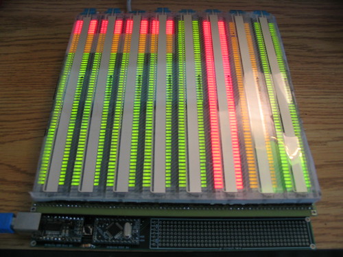

Hab´s gerade im midiboxforum gesehen, ein Controller auf Led-Basis mit MaxMSP - sieht aus wie Lemur für DIY, aber schaut selbst:

Scheint aber noch nicht so ganz ausgereift zu sein:
PLEASE NOTE: This is a home-made design - it is still very young - and it is a PROTOYPE.
Some minor annoyaces will be corrected in upcoming versions of the boards - plus
there will many additions and refinements to the firmware and Max patches.
Aber schonmal sehr interessant und beobachtungswert.

Habs auch nur überflogen, aber schon die SMD Platinen und die Tatsache, daß es keine control voltage sendet macht das ganze sehr undurchsichtig für mich...
Aber dennoch innovativ, man darf gespannt sein, was sich da noch tut...

das ist ja auf einem arduino (ein atmega168/atmega8 board) gemacht.
das gibts mit ethernet anschluss (das wird dann für OSC sein), und mit usb (das erscheint dann als serielle schnittstelle im windows. ftdi chipsatz und treiber)
msp ist ein programm, was die seriellen schnittstellen bedienen kann, deswegen nutzen so viele das, um midi daten daraus zu erzeugen. PD kann das aber im übrigen auch, nur gibts da offenbar nicht so viele leute, die es benutzen, um daten von der seriellen schnittstelle in midi daten zu wandeln.
aber theoretisch könnte man auch hardware midi bauen:
midi ist ja auch nur ne serielle schnittstelle... also könnte man einfach USB weglassen und stattdessen einen midi output dranbauen. und die firmware des controllers muss dann natürlich angepasst werden, um die daten im format des midi protokolls auszugeben.
Naja so innovativ ist das nun auch wieder nicht. Der Controller übernimmt ja praktisch nur 3 recht einfache Aufgaben:
1) Auslesen der Touchstripes
Das dürfte einfach sein, ich gehe davon aus die Funktionsweise gleicht der eines resitiven Touchpanels, nur eben in 1 Dimension. D.h. + und - und am Mittelabgriff per AD-Wandler meinfach die Spannung einlesen.
2) optisch Anzeige
scheinbar mit Maxim LED-Treibern gelöst. So wird der Controller entlastet.
3) Ausgabe über USB
Könnte man sich auch sparen und stattdessen eine direkte Midiausgabe realisieren. Dann über Display und ein paar Taster noch einstellbar gemacht was ausgegeben wird und fertig ist der nach der kkleinen Aufschlüsselung nicht mehr ganz so innovative Midicontroller :)
Und für die, die nicht mit Controllern umgehen können: das dürfte auch mit Midibox-Modulen ähnlich gut machbar sein (man braucht ja nicht so irrsinnig viele LEDs)
Interessieren würde mich mal wo man die Touchstripes kostengünstig herbekommt ...
