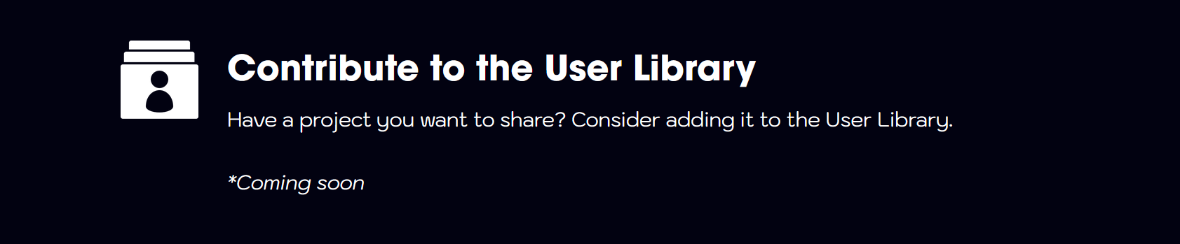

Wuerde Lemur echt gerne ausprobieren, bin mir aber immer noch nicht sicher, ob das mit den alten Templates wirklich eine gute Basis ist.
Oder gibt es mittlerweile einen neuen User Sharing Bereich?
Edit: Okay, wies aussieht wohl immer noch nicht:
  • #40
oh nein, das ist tatsächlich nicht mehr dasselbe wie früher. Ich finde es auch schade, dass es nur so wenig Austausch gibt. Scheinbar ist der Bedarf eines programmierbaren Controllers nicht mehr so gross wie vor 20 Jahren. Ich sehe es ja auch bei mir selbst. Selbst nach der Wiederbelebung dank Midikinetics benutze ich Lemur nur noch gelegentlich.
