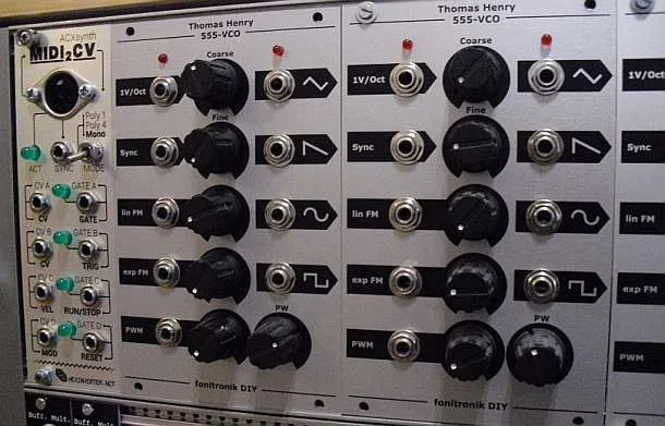

Habe von diesem VCO Modul 4 Stück gebaut .
Keine exotischen Teile (fast alles dafür gibt es bei Reichelt , ausser TEMPCO Widerstand + Buchsen ) , einfacher Abgleich und laufen 1A.
Platinen + Panels gab es früher direkt bei fonitronik , aber jetzt nur noch bei THONK oder anderen U.S. Händlern .
https://www.thonk.co.uk/shop/fonitronik ... elpcb-set/
Der hat auch die TEMPCOs + Buchsen

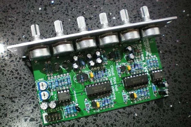

dann gibt es noch die EU-Synth DIY Module von : http://www.frequencycentral.co.uk/
Auch ohne Spezialteile und wenn doch benötigt , werden die gleich mitgeliefert.
u.s.w., u.s.w.....
