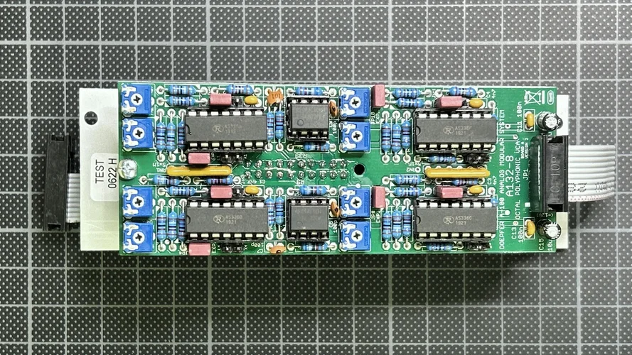

Still ist es geworden - aber langsam werkele ich vor mich hin. Noch immer stelle ich die Poly-Implementierung in Software in meinem Poly MIDI Sequenzer um (den verwende ich ja als MIDI-Interface), um möglichst viel aus den 4 Stimmen heraus zu holen. Wird ein interessanter Algorithmus und werde ich hier noch posten später. Wird ja auch Open Source.
Aber weil zwischenzeitlich auch bei mir der Doepfer Poly VCA im Case angekommen ist: Hier ein Bildchen der Jumper, um die 2. VCAs auf exponentielle Kennlinie umzustellen (Hüllkurven). Ich setze immer die "gleich ins Auge springenden" roten Jumper von MPE ein.
@Horn: Du kannst die Abbildung gerne auch auf Deine Seite (unten) legen - oder ich sende Dir die RAW/höhere Auflösung zu - ich fand die Einstellung der Jumper auf Deiner Abbildung nicht einfach zu erkennen. Aber dennoch - auch ich schaue IMMER auf Deinen Seiten nach. 👍
Link bei Dir: https://a100.ideenhase.de/2022/12/18/a-132-8-octal-poly-vca/
Na - es geht also langsam weiter... 🙃
Der Modie - in einer weiteren modularen Nachtschicht...
