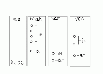

- vco out an mixer
- mixer out an vcf in
- vcf out an multiple in: multiple out 1 an mixer, out 2 an VCA
fab schrieb:
- vco out an mixer
Okay so wird ein Schuh draus. Dummerweise ist mein Mixer noch bei Doepfer im Lagerbestand :wink: ..(kanns also noch nicht ausprobieren)
Bringt das ganze Klanglich eigentlich so viel.. Stell mir den Sound relativ zerrig und trashig vor.. :roll:

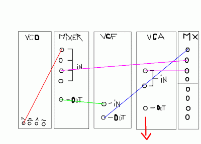

Ich glaub so kommt das bildlich hin, wenn man ein Rechteck seperat zumischen möchte,
geht wohl auch anders, je nach System:

  • #40
Da bräuchte ich ja dann sogar 2 Mixer..!!
Hatte den Post von fab eigentlich so verstanden... :|

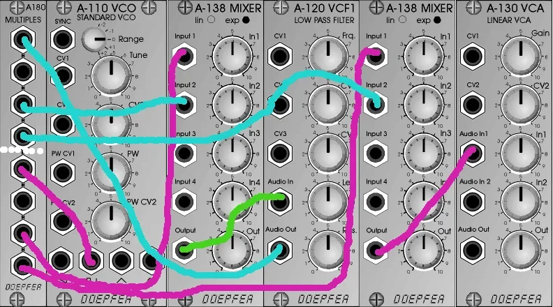

  • #41
@cubano
so wars gemeint. 7f möchte offenbar noch ein ungefiltertes signal hinzumischen.
  • #42
Ich habe das von Eylhardt mit eingebaut, da ich den ganzen Thread durchgeacket hatte :mrgreen:
Man könnte auch einen Mixer sparen wenn man kein seperates Signal (z.B. Rechteck ohne Filterung)
haben möchte. Über ein Y-Kabel könnte man ggf. noch andere Sachen reduzieren...möglicherweise
auch das Outputlevel :twisted:

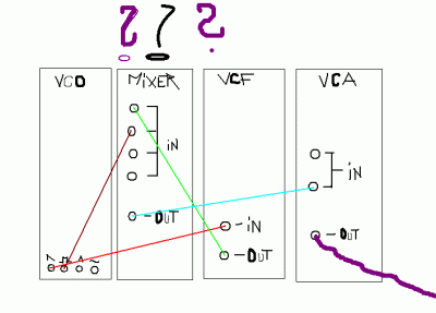

  • #43
das ist, glaube ich, ein missverständnis. es ging darum, das gefilterte und das ungefilterte signal vor dem filter zusammenzumischen (nicht nach dem filter), so dass man ein patch bekommt, der den minimoog feedback trick nachbildet.
  • #44
uuups...ich meinte eigentlich auch NICHT durchgeackert hatte... :oops:
Ok, dann bitte ich um Verzeihung, dann ist wäre ein Mixer überflüssig.
Sry für die Verwirrung.
